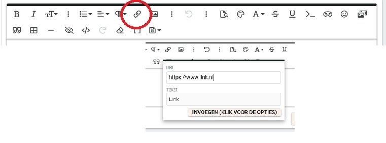

Hoe maak je eigenlijk een link naar een topic?
Met deze knop, rood omcirkeld hieronder.
In het bovenste veld van de popup (URL) de link plakken, in het onderste de tekst waarvan je wilt dat deze de link vormt.
Of door eerst je tekst te typen (in mijn geval de tekst "dit topic"), deze te selecteren en dan op de knop te duwen, dan staat de tekst in kwestie al in het onderste veld.
