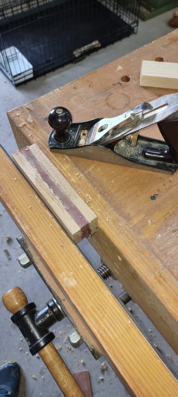

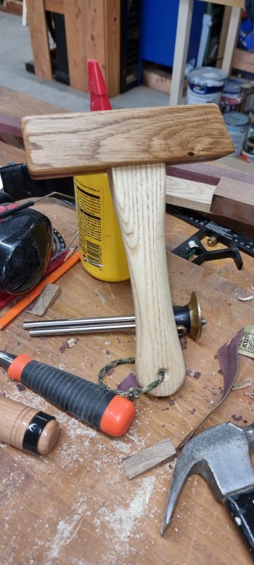

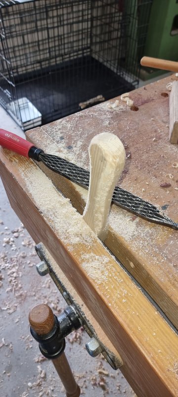

...omdat ik zo'n enorme zooi aan het maken was op mijn bank, bij het maken van een hamer, omdat ik mijn hamer kwijt was.

heb je een specifieke toepassing voor ogen voor de hamer, want hij ziet er wat gedrongen uit (korte steel, grote kop) ?

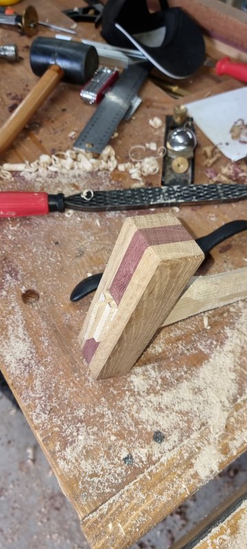

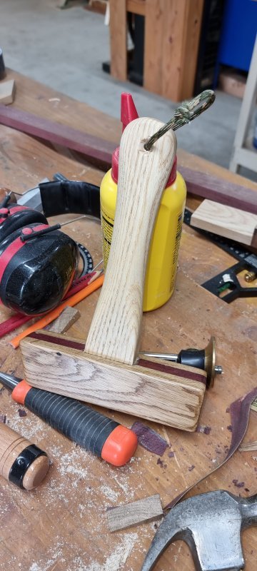

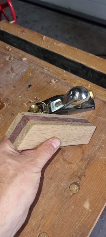

Yup, ik wilde iets lichters dan de grote rubberen hamer voor het kloppen op beitels. De hoogte van de kop is puur bepaald door hoe breed het stuk purperhart was dat ik nog had liggen en graag als binnenkant wilde gebruiken, dus het donker eiken is uiteindelijk op dezelfde breedte gezaagd en geschaafd. De lengte en vorm van het handvat heb ik puur bepaald op hoe het voor mij lekker in de hand lag. Hij is dan ook licht asymmetrisch en rechtshandig gevormd. De neus (slagkop) is iets langer dan ik had bedoeld, maar ik kan hem altijd nog inkorten en ik heb nog geen idee hoe erg het ding gaat uitkloppen bij gebruik. Misschien moet ik er iets op maken, stukje oud leer ofzo.
Reden twee is dat ik iets wilde bouwen dat snel, praktisch en volledig met de hand gemaakt is, voor de open dag later dit jaar. Ik hoop nog wat meer gereedschap te kunnen gaan tonen dat in een paar uur, met basisgereedschap in elkaar is gezet om de potentieel nieuwe houtbewerkers een beetje aan te moedigen.

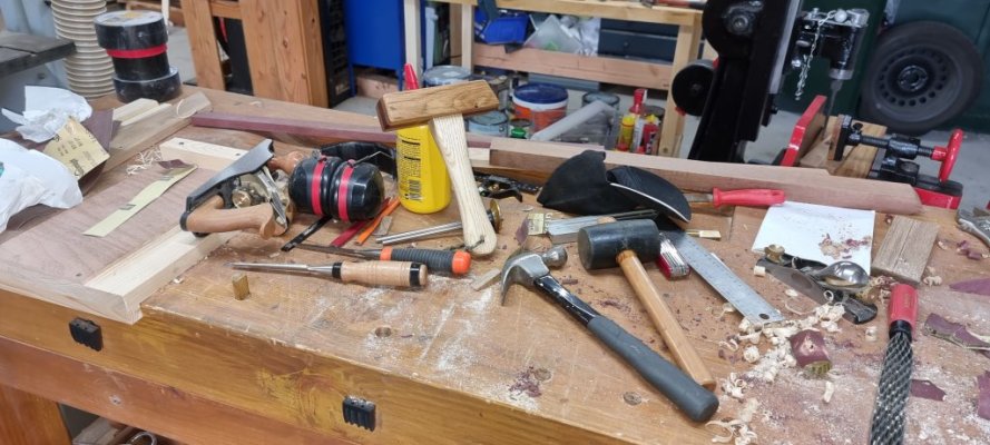

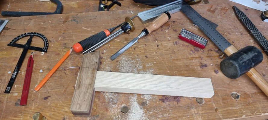

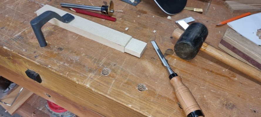

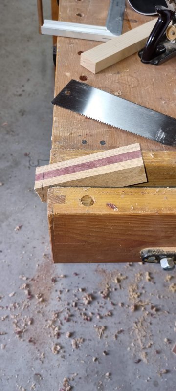

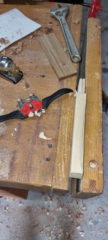

Ik heb gebruikt:

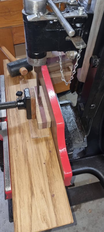

boormachientje op accu voor gaten (want ik heb nog geen avegaar)
japanse zaag
rasp
beitel
schuurpapier
schaaf en bolschaaf
kruisstaal
blokhaak
lijm (bison D3)
zwitser zakmes (het pincet, vanwege een splinter :ROFLMAO:)
zelfgemaakte futselplank
maar een deel hiervan was gewoon omdat ik het had liggen, met de helft van dit lijstje had je het ook gered.

Je vergeet de lijmklemmen. Zijn ook zelf te maken. Ik zou me over het boren geen zorgen maken. Bijna iedereen die met hout werkt/gaat werken heeft wel een boormachine. Om die nu met een handboor te laten werken.

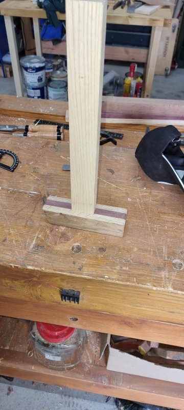

Mijn eerste gedachte bij het zien van alle stappen was de verhouding. Hamerkop is volgens de gangbare standaard niet in verhouding tot de steel. Jij hebt er echter over nagedacht dus dat komt wel goed.
Er is een standaard pdf op het www van het HMC. Bouw tekening houtenhamer. Dan hoef je dat stekende monster :ROFLMAO: ook niet te gebruiken. Wel een lief ding hoor. Kwam laatst een zeer grote kolomboor tegen, handaangedreven, kwam in de verleiding maar ik heb er geen ruimte voor.

Ik ben zelf ook niet een persoon conform de gangbare standaard :ROFLMAO: en als jullie mij hier één ding geleerd hebben (onder de vele honderden dingen die ik hier al geleerd heb) op het forum is het wel dat niks moet en alles mag in houtbewerking. Als je gereedschap van vroeger bekijkt vraag je je soms ook wel eens af 'waarom deden ze dat precies zo' - wel, ik heb deze hamer nu net in gebruik genomen voor de restauratie van de rijschaaf en hij hamert prima :p.
