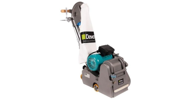

als je die bij een parketzaak haalt, bestaat de kans dat ze een parketschuurmachine uitlenen/verhuren voor een vriendelijkere prijs dan Boels. en dan liefst een bandschuurder model waarme je de nerfrichting kan volgen Ipv een draaiende schijf.
nu, voor 35m2 ben je wellicht bijna klaar met een gewone bandschuurder tegen dat je de geleende machine gehaald en teruggebracht hebt.

Maar heeft trigger wel parket? Want als je zo'n machine gebruikt op een vloer die uit vloerdelen bestaat die niet vol verlijmd liggen, haal je echt heel veel hout weg voordat de vloer weer wat vlak is. En als je er nog nooit mee gewerkt hebt, valt het vies tegen om er een mooie gladde vloer mee te maken . Zeker in een wat kleinere ruimte.

Als je een betaalbare grote bandschuurmachine zoekt. Er staat een wolf 5573 op marktplaats voor 50 euro in voorburg. Dat is eigenlijk een makita 9402. Dat lijkt me geen verkeerde deal.

Mja, misschien dat ik dan gewoon toch lekker mijn eigen Gamma machine daarvoor pak. Met een vlakker zou ik die streepjes ook gehad hebben en dan moet ik gewoon langzamer + in de lengte werken. Ik ga eerst wel eens kijken of ik die afzuiging kan fixen dan.

Als je de tijd hebt zal dat wel lukken. Die gamma machine wordt zo heet, dat je hem niet meer beet kunt houden. Daarna gaat er iets van plastic of rubber stuk. Je moet hem dus steeds af laten koelen. Er zit vermoedelijk een 75mm bandje op, die is lastiger mooi vlak te houden. Vooral bij die goedkope plastic machientjes. Nu weet ik dat je vooral niet gaat doen wat ik je aanraad, maar er lezen ook andere mensen deze artikelen en die kunnen er dan hun voordeel mee doen.

Op je knietjes met je bandschuurmachine vind je: A een aanlokkelijk vooruitzicht B geen fijn idee.
Je betaalt jezelf geen uurtarief uit.
Gewoon een machine die ervoor is gemaakt huren. Later weer terugbrengen, staat die ook niet jarenlang in de weg en te verstoffen.

Trouwens, een schuurmachine met een steel eraan om een vloer mee te schuren — dat bestaat toch al? Heet dat niet een parketschuurmachine? :p

Als je geen ervaring hebt met zo een grote parketschuurmachine niet zelf aan beginnen. Ik heb het hier ook ooit zelf gedaan maar zou het nu laten doen. Die machine beheersen vraagt ervaring (moet je uiteraard doen om zover te geraken maar zonder ervaren hulp moeilijk). Je hebt zo diepe schuursporen en dan ben je nog verder van huis. Stevige bandschuurmachine zoals de Makita 9404 of een Scheer als je het echt wil laten vooruit gaan.

Als je geen ervaring hebt met zo een grote parketschuurmachine niet zelf aan beginnen. Ik heb het hier ook ooit zelf gedaan maar zou het nu laten doen. Die machine beheersen vraagt ervaring (moet je uiteraard doen om zover te geraken maar zonder ervaren hulp moeilijk). Je hebt zo diepe schuursporen en dan ben je nog verder van huis. Stevige bandschuurmachine zoals de Makita 9404 of een Scheer als je het echt wil laten vooruit gaan (er staat een Scheer op Marktplaats voor 20 euro met defecte condensator).

Die scheer van 20 euro is een krachtstroommachine. Die heeft origineel geen condensator . Als die er later op is gezet om hem wel op 220 te kunnen gebruiken, is er nu vermoedelijk een van de wikkelingen uitgefikt.
