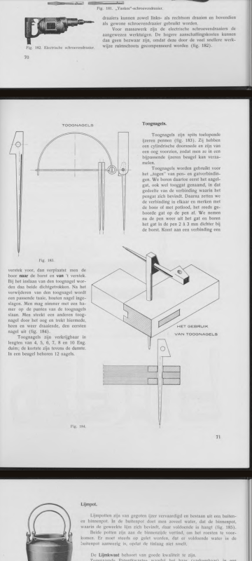

Ik zit het boek van A. Rauwerda te lezen en ik kom onderstaand verhaal van ijzeren toognagels tegen. Ze worden gebruikt voor het 'togen' van pen- en gatverbindingen. Als ik mijn pen- en gatverbinding toog, dan snij/zaag ik een punt aan de houten nagel die ik er in wil hebben en ram met subtiel geweld die in de voorgeboorde gaten. Ik vroeg me af, kent iemand het gebruik van deze ijzeren toognagels. Werkt het handig en zo ja, zijn ze nog ergens te verkrijgen?
Ik zie wel dat er toognagels.nl bestaat maar die heeft alleen de houten nagels.

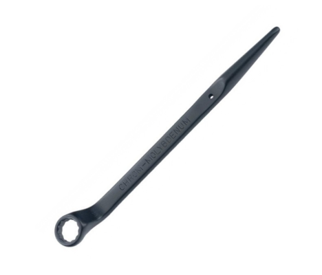

Ik denk niet dat je die nog gaat vinden maar er 1 maken of laten maken is ook geen hogere wiskunde
in de staalbouw heb je sleutels met een werfpunt die hebben een soortgelijke functie
boertje125
17 okt 2013
2.661
670
Err, die snap ik niet - een toognagel is een permanent onderdeel van een verbinding toch? Ik kan me niet voorstellen waar je een 'ding' met aan 1 kant een ringsleutel permanent in zou slaan? Maar wellicht mis ik wat?
je slaat of steekt die werfpunt er in om de gaten goed ten opzichten van elkaar te centreren of in geval van een windverband een beetje spanning aan te brengen
Als de gaten goed zitten draai je een bout in een ander gat vast.
daarna tik je de werfpunt er weer uit en voorziet dat gat ook van een bout
dat doe je met een toogijzer ook ongeveer dat ijzer laat je ook niet zitten
OK, duidelijk

Heldere uiteenzetting, waarvoor dank. Maar ik begrijp dus dat het eigenlijk niet meer gebruikt wordt en je net zo goed direct je houten nagel er in kan rammen om je pen en gat op hun plaats te krijgen en daarna te houden
thomasz
11 apr 2015
3.150
1.539
Omgeving Leiden
Rammen, rammen.... met enige overredingskracht monteren bedoel je. Denk ik :)
