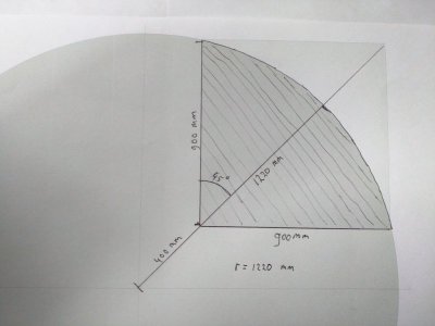

Wij hebben een plaat van cortenstaal. Die is het segment van een cirkel, alleen ligt het middelpunt van de denkbeeldige cirkel zich een stukje achter de punt waar de twee lijnen onder een hoek van 90 graden bij elkaar komen.
Ik heb deze laten snijden, opgehaald en een paar weken buiten gelegd, en af en toe met zout bestrooid om hem te laten roesten.
Dat zou je daarna nog kunnen afwerken met owatrol, zodat de roest niet meer afgeeft.
Wij waren te ongeduldig, de plaat moet binnen nog wat verder roesten voordat ik de roestlaag fixeer.
Ik maak morgen wel een foto.

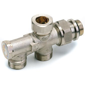

Heb je zoiets onder op de radiator, dan is het tweepijps.
Weet je waar ergens in je huis een verdeelblok zit? Zit meestal in een koof weggewerkt.

Even goed naar het plaatje kijken en desnoods vergroten. Je ziet daar een "1" staan. Heb je die ook, dan heb je een tweepijpssysteem.
Geen tang nodig. Je kunt gewoon afdop doppen kopen.

Dit blok heeft alleen een afsluiter op de retour. Deze kan je dicht draaien met een inbussleutel. Wordt ook gebruikt om een cv installatie in te regelen. Als je niet de leiding waar de radiatorknop op zit ook laat zitten, krijg je een zwembad. Als je de radiator toch niet meer terug wil hangen en je twee afgedopte leidingen niet mooi vind, kan je de leidingen ook op het verdeelblok afdoppen. Dan kan je de leidingen gelijk met de vloer afsnijden. Dit heeft uiteraard wel tot gevolg, dat je wat reparatiewerk moet doen als je er ooit weer een verwarming wil terughangen.
11.295
4.275
Ik zie op het linkje dat het blok op het linkje wel zowel de aanvoer als de retour afsluit. Ik zou voor de zekerheid wel controleren of je de zelfde uitvoering hebt.

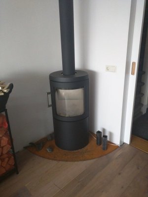

Let goed op met enkelwandig/dubbelwandig. Het kleine stukje binnen is bij mijn weten (ben geen kachelspecialist) niet bijzonder kritisch, maar de schoorsteen presteert heel anders als die enkel of juist dubbelwandig is. Ik raad aan een goede haardenspecialist om advies te vragen.
Toxiq
28 aug 2013
5.801
Flevoland
ook aan gedacht maar is dat verstandig ? hoe groot is de kans dat er wat uitvalt ? dan heb je een brandplek op de grond (of erger)
Ik zou het wel het mooiste vinden
