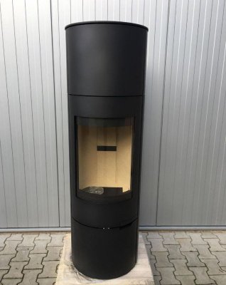

Deze week hebben we een houtkachel gekocht (moet ik nog ophalen)
Dit model
Nu hebben wij in de woonkamer een white-wash eiken vloer
Optie 1 is een stalen plaat onder de kachel, maar vinden we niet mooi
Optie 2 is een glazen plaat onder de kachel, maar vinden we niet mooi
Optie 3 is iets van tegels plaatsen....maar ziet dat er niet een beetje vreemd uit een paar tegels willekeurig op een houten vloer ?
zijn er nog andere opties, zoals welke, voorbeelden/plaatjes zijn welkom

Ik denk dat je alle opties wel hebt benoemt. Ik had dezelfde afweging. Ben toch gegaan voor een stalen plaat in kleur, dat is in mijn optiek dan het meest bijpassend. Niks doen is geen optie, je hebt incidenteel genoeg vonkjes etc die er wat uitspringen als je de kachel opent, laat staan een houtblok/briket wat net voorover kantelt... Dat laatste heb ik een keer gehad in al die jaren, niet fijn als dat stuk net op je houten vloer valt..
Mooie kachel trouwens, bovenop ook nog wat speksteen verwerkt? Wij hebben een kachel met rondom speksteen, stoken eigenlijk iedere dag wel briketten.

nee geen speksteen op deze kachel, maar de kachels in nl. waar een stukje speksteen op zit en je flink extra voor betaald is niet echt lonend, als je de échte speksteen kachels bekijkt in de koude landen (zweden, noorwegen etc) dat is wel even wat anders
Wel komt hier nog een heel systeem achter (oa een boiler van 1000 liter)
