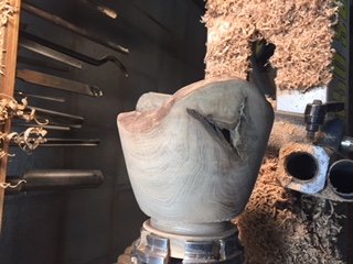

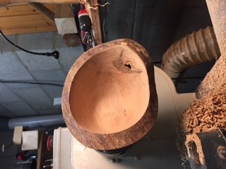

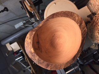

Ik ben een iepen vaasje aan het draaien maar nu twijfel ik over de wanddikte.
Het is hout afkomstig van een boom die afgestorven is door de iepenkever. Ik ga de natuurrand er aan laten vanwege de mooie vraatsporen.
Maar nu weet ik niet wat het mooiste gaat zijn: een dunne wand (5mm) of zoals nu 15 mm. De diameter is 17 cm, de hoogte 12.
Graag meningen en kritiek!

ik vind het vaasje te klein voor een dikke wand, het komt wat lomp over (terwijl ik juist wel van robuust hou)

Ik zou de wanddikte dunner maken om en nabij de 10mm zal al wat minder fors aanvoelen en zo heb je toch nog de tekening van de rand. Als die vraatsporen minder belangrijk zijn zou ik nog wat dunner gaan op dit formaat
