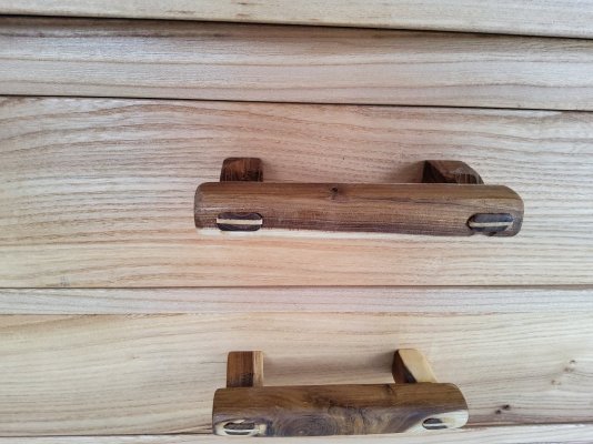

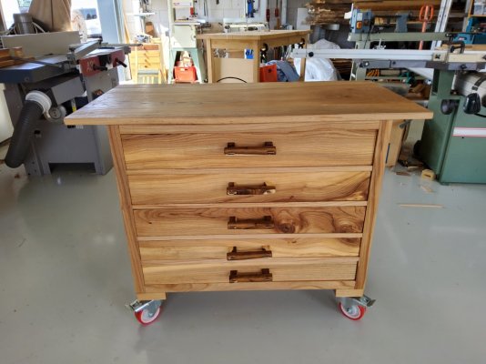

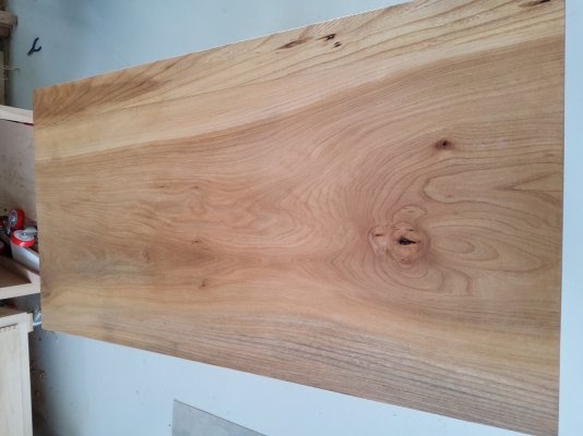

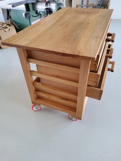

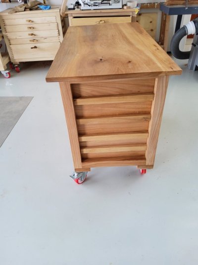

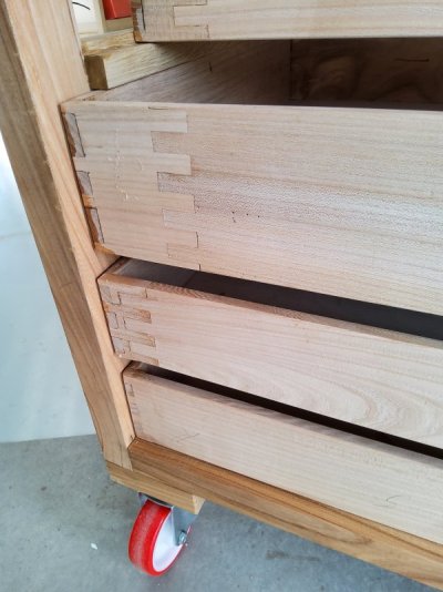

Een iepenhouten ladekastje gemaakt. Fronten en bovenblad van gewaterd iepen, stijlen en liggers van gewoon iepenhout; ladegeleiders van eiken, handvatten van gouden regen. Afgewerkt met kwastpolitoer. Nerf loopt mooi door in de fronten; volgende keer ook voortussenregels uit zelfde schaaldeel halen. Overhang bovenblad is wat groot maar kan altijd nog kleiner gemaakt worden. Schaaldeel bovenblad was flink geschoteld, gezaagd en 2 delen weer aan elkaar gezet + smalle plank achteraan om aan de breedte te komen. De zaagsnede tussen de beide delen valt nauwelijks op. Foutje bij het maken van de zwaluwstaarten bij de achterkanten en zijkanten van de lades: die stonden links en rechts een andere kant. Onvoldoende hout om nieuwe achterkanten te maken dus op deze manier opgelost.
Iepen is een plezierige houtsoort om te bewerken en heeft een mooie tekening en kleur.

Erg mooi gemaakt! En mooie details in de handvaten en het doorlopende front.
Het enige wat ik persoonlijk anders zou doen, is de zijkanten dicht houden. Er gaat een hoop stof op zitten?

Ja, dat stof is inderdaad een dingetje! Het komt echt overal:confused:

Mooi! Heel fraai met die doorlopende ladefronten, als je daar tussen een contrasterende houtsoort gebruikt zou hebben zou dat effect teniet gedaan worden, mooi zo. Greepjes ook, eigenlijk te mooi voor in de werkplaats (maar ja, als je daar bent mag je ook wel plezier hebben :) ).
