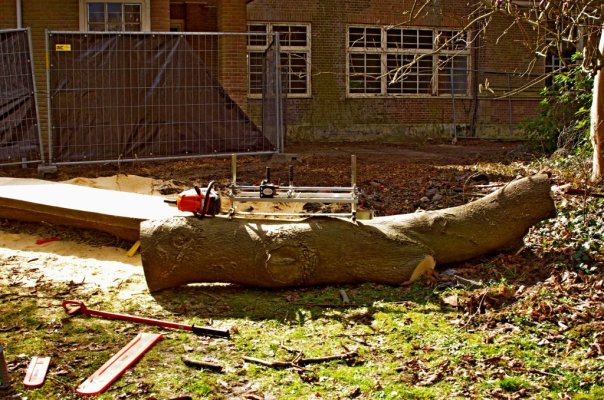

Hele mooie tekening meneer @de Haan , ik denk dat er idd een heel mooi tafelblad in zit.
Mooi dat je de ruimte en tijd hebt voor deze acties.
Ik zie dat je nagenoeg haaks door de stam gaat met je zaag, wordt hij daar niet sneller bot van? Heb het zelf ook geprobeerd ( niet met zo’n slede) maar heb ervaren dat als de zaag iets schuin in de lengterichting staat het makkelijker gaat en alles niet zo heet wordt. Of heeft het ook te maken met snijsnelheid en slijphoek???
Ik ben benieuwd
Groetjes John

Ik gebruik een schulpketting die op 10graden geslepen wordt.
ik kan een boom zonder te slijpen in platen zagen, mits ik geen ijzer tegenkom.

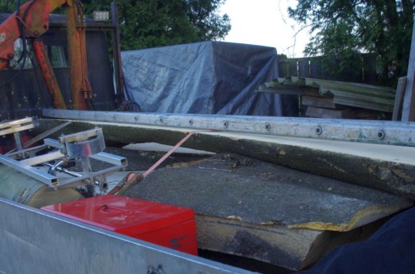

Die ligt in plakjes bij mij thuis en is dus goed gelukt.
Ik heb er 2 foto,s van die niet best zijn.
Zal vanavond eens kijken of ik ze kan plaatsen.
