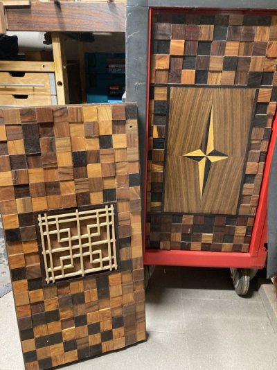

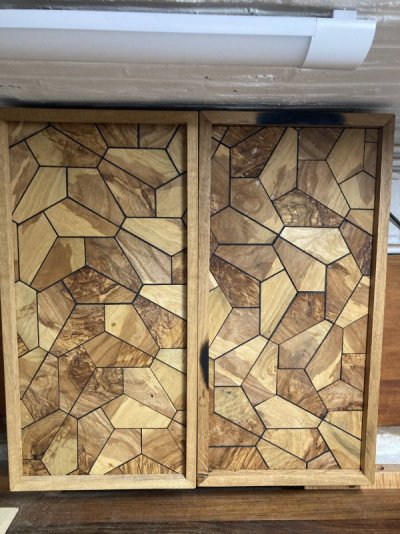

Hoe heb je die voegen gemaakt? Zijn die opgevuld met iets of is het de zwarte achtergrond die je ziet?
Omwille van het contrast wou ik wel zwarte voegen.
Eerst dacht ik aan ebbenhout maar dan moest ik nog schaven/schuren als eind-behandeling maar dat gaat niet met die dunne fineer.
Daarna heb ik dan gezocht naar 'opvul' pasta maar dan wel een die wateroplosbaar was, kwestie van smossen op het fineer te kunnen schoonmaken. Uiteindelijk gekozen voor houtvuller van WoodMastic en dat valt niet tegen.

Och, het is goed zoals het is. Dit was de enigste eik die ik nog had liggen en nu doet het me elke keer weer denken aan mijn testen met de gasbrander en de stempel

dan had je de oorspronkelijke deuren helemaal niks gevonden 😂
(reststukjes kopshout, vond het zelf ook veel te druk)
