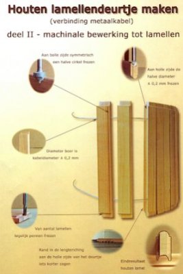

Ik heb ervaring met het maken van lamellendeurtjes (tot 30 cm hoog).
Zie onder andere een bericht van mij hierover op dit Forum.
De deurtjes die ik maakte waren voor nachtkastjes aan een kersenhouten bed-ombouw.
Ik heb de lamellen aan elkaar gezet door ze door te boren (boven en onder) en daar doorheen remkabel (van fiets) te voeren.
Zie bijgaande foto's.
Hopelijk heb je er voldoende aan.

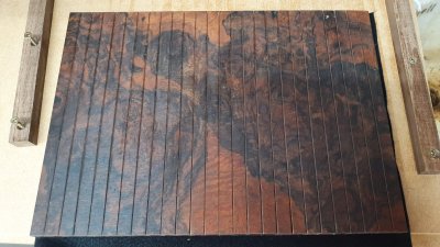

Later dit jaar wordt dit toegepast in een nieuwe kast, maar ondertussen heb ik wel al het een en ander uitgeprobeerd.
Het idee heb ik van deze ontwerper : Poritz & Studio
Ik had enkele stalen fineer toegestuurd gekregen en eens een voorbeeldje gemaakt met noten wortel fineer. Goed gelukt al zeg ik het zelf

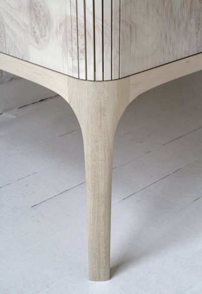

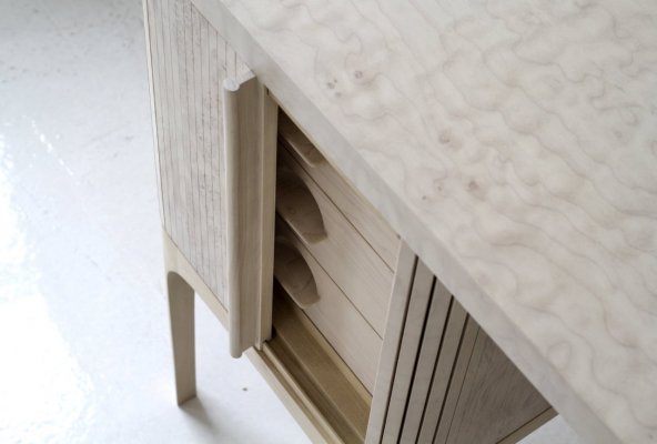

Ik had nog een vraagje. In de meeste voorbeelden en filmpjes zie je dat in het kast karkas een groef wordt gemaakt en elke tambour lat heeft dan een tand die daar in glijdt.
Ik heb mijn idee hier gehaald : Poritz & Studio . Als je naar de details kijkt dan zie dat de groef in de tambour zelf zit en de "tand" over de ganse kast loopt. Iemand een idee waarom deze designer het eigenlijk omgekeerd doet? Deze lange tand lijkt mij net minder stevig, of heb ik het verkeerd voor?
Petrolhead
4 mrt 2015
1.896
608
Eerste wat in mij opkomt is dat je zo wel geen stof/vuilophoping kan krijgen in de groef, wat de tambour stroever kan laten lopen?
