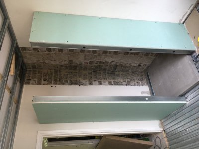

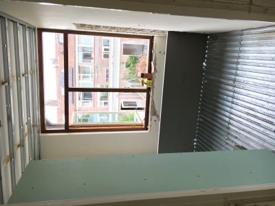

De klusjes, inmiddels ben ik met het plafond begonnen. Oude eruit gesloopt, de nieuwe wordt lager zodat de afzuiging in het plafond kan, en dan niet in het hoekje.. De planning:
-Plafond: elektriciteit aanleggen voor spotjes en de afzuiging. Hout regels met groene gipsplaat. Gaatjes etc wegstrijken met gips en dan in de latex.
-Vloer: zo diep mogelijk gat in de vloer hakken en kijken hoe diep ik de oude afvoer kan afzagen zodat de drain zo laag mogelijk geplaatst kan worden, zodat de rest van de vloer zo min mogelijk opgehoogd hoeft te worden. Ik ga de hele vloer op afschot leggen, niet alleen het afvoer gedeelte. Dit zou het mooiste lijken?
-Muur: een muur ga ik opdikken met QBoard (soort Wedi bouwpaneel) zodat de leidingen daar in kunnen weggewerkt. Ook heb ik wat dikte nodig omdat de badkamer iets te breed is voor een douchewand. Misschien een beetje zonde van de ruimte maar:
-Douchewand plaatsen, ik heb inmiddels genoeg van een douchegordijn vastgeplakt aan m'n bil.

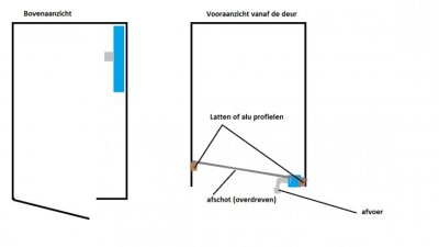

Techcom, oiets had ik ook in gedachten techcom. Alleen blijven de latten dan niet in het beton zitten? Als ik aluminium profieltjes aan de muur boor, met het afschot, kunnen die dan blijven zitten?
Hier een schets van de situatie:
Ik zou de lat aan de rechter muur zo laag maken, zodat ik precies goed uitkom aan de voorkant (rechterkant) van de drain). Ik zou de hele badkamervloer zo op afschot willen leggen.
Als ik alu profielen gebruik kan ik die dan laten zitten? Zo niet, hoe haal je die weer uit het cement?? :)
En wat ik vergeten was te vragen: heb je enig idee of zo'n easydrain met doek aan twee kanten tegen de muur kan? Zoals op m'n plaatje.

Je kan ook je latten boven de vloer zetten, zeg 10 cm en dan een 15 cm plank als rei gebruiken met een keep erin op 10 cm. Maar volgens mij is een goede douchevloer smeren vooral een kwestie van inzicht, de vloer mag best wat ruw worden, als de richting maar goed is. Eventueel kan je later ook nog wel wat corrigeren met een ardex A950 of vergelijkbaar, maar met een douchevloer strijken moet je gewoon de tijd nemen. Zorgen voor een goede hechting op de ondervloer is idd belangrijk, ik neem aan dat er ook een aardnet in komt.
In het bovenaanzicht staat geen spatwand, ik neem aan dat die naast de drain komt, haaks op de lange muur? Mijn afschot zou dan in het natte gedeelte zo komen als in jouw vooraanzicht, maar achter de spatwand zou ik het dan weer (een beetje) richting opening spatwand laten lopen en ook oplopen richting deur. Komen de 30 x 60 tegels in halfsteens of wild verband dan moet je eigenlijk alles in de lengte richting van de tegels in 1 lijn hebben, bij doorlopende voegen kan je een knik maken.

Hoi Bjorn, dank voor het meedenken. Ik was in eerste instantie van plan een schuifdeur te plaatsen.. Maar dat kan niet op afschot... Je dus ik kan twee dingen doen:
1) Zoals je zei denk ik, de eerste meter horizontaal, en de tweede meter ongeveer afschot van links naar rechts. Dan heb ik een knik, wat misschien niet zo mooi lijkt. En lastig waterdicht te krijgen?
2) drain en afvoer tegen de achterwand. Eerst meter horizontaal, tweede meter naar achter op afschot. Lijkt mooier, waarschijnlijk een dag of 2 meer werk want leidingen verder verleggen, afvoer 70cm inkappen ipv 5cm oid...
Ik voel een lichte paniek opkomen... Waar ben ik aan begonnen?!

Horizontaal/waterpas in het natte gedeelte moet zeker niet, daar wil je juist het meest afschot. Kan je dat bovenaanzicht eens tekenen met de spatwand/schuifdeur erin?
Over latten langs de muur reien kan handig zijn, maar je drain moet je ook in de specie stellen, je vloer moet een tegel + lijmdikte lager komen dan de drain en daar moet je de vloer dan weer op afreien.
