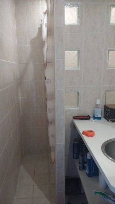

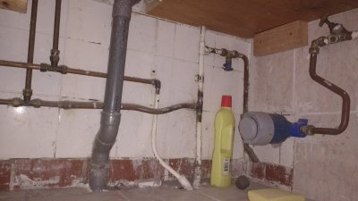

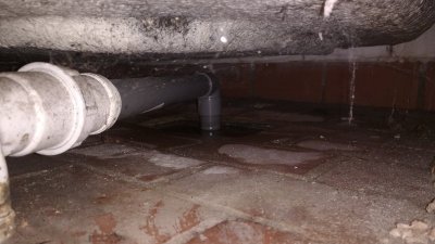

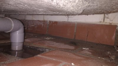

Dank voor de reacties, hier wat foto's. Het muurtje gaat er uit en komt smaller terug, zodat die loze ruimte aan de zijkant weg is en ik een brede doucheruimte heb. Onder de bak is het vochtig, zie ik nu.. Gelukkig ligt de oude vloer er nog. Ik denk er over om de leidingen achter een wandje te plaatsen, scheelt slopen etc (tot het muurtje, rest frezen.)
(nee, ik ben niet de stofzuiger kwijt, 't is gewoon geen hobby)

En als je dat muurtje nu voor de helft in hoogte afbreekt en hier vervolgens een glaswand op plaatst?
Oogt je ruimte weer wat groter.
Ook raad ik je aan om 2x 45 graden bochten te gebruikt in plaats van 1x 90 graden, de bochten zijn dan net wat langer waardoor deze makkelijke te ontstoppen zijn.
En ik weet niet waar je douchekop zit, maar als deze in het verlengde van de wastafel zit en je plaatst daar een drain onder dan kun je de vloer daar op afschot leggen en dat kleine stukje muur wat de hoek om gaat ook verwijderen.
