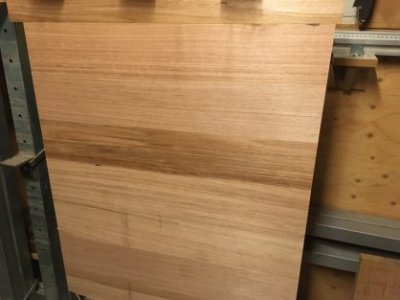

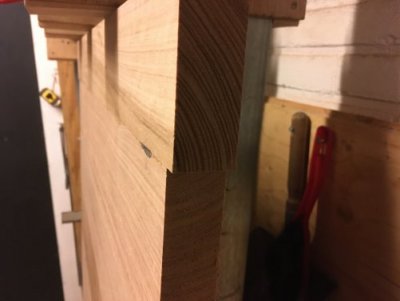

Oke, dat van azobé en andere ‘moeilijke’ houtsoorten wist ik niet. Dit hout is inderdaad erg hard en weersbarstig. Ik zal eens een normale houtsoort proberen te zagen. En alle instellingen nogmaals controleren.
5.125
1.458
Als je azobé of een gelijkaardige houtsoort gezaagd hebt, kan het lint inderdaad al bot zijn.
Misschien een foto van het hout?
