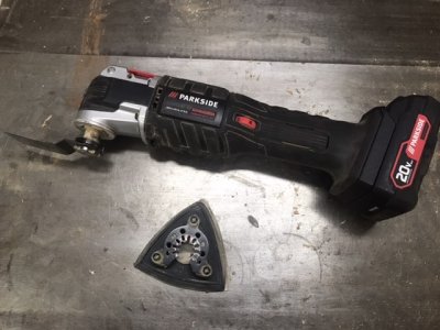

Ik heb de groene variant an de x20v serie alweer een tijdje. Wordt al jaren gerbuikt met de verbouwing van ons huis. Vandaag nog wat zolderplanken eruit gezaagd. Best een krachtige machine. Ik heb ook zowel alle x20v apparaten destijds gekocht en kan wel aanraden een 5Ah accu op deze te gebruiken. Hij is best hongerig.
