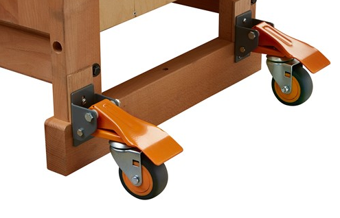

Wel moet ik zeggen dat ik er Caster wielen onder heb zitten. Dan kun je de werkbank mooi verrijden, of echt neerzetten als deze mag blijven staan. Ik snap niet dat ik dat de wielen niet eerder gekocht heb om eerlijk te zijn:

is de ruimte beperkt, dan zijn klapwielen dé oplossing

staat die soms toch in de weg, dan zet je die op klapwielen, zoals DannyL in #4 aangeeft
daarmee wiebelt je werkbank niet, maar kan je ze toch - indien nodig - verplaatsen

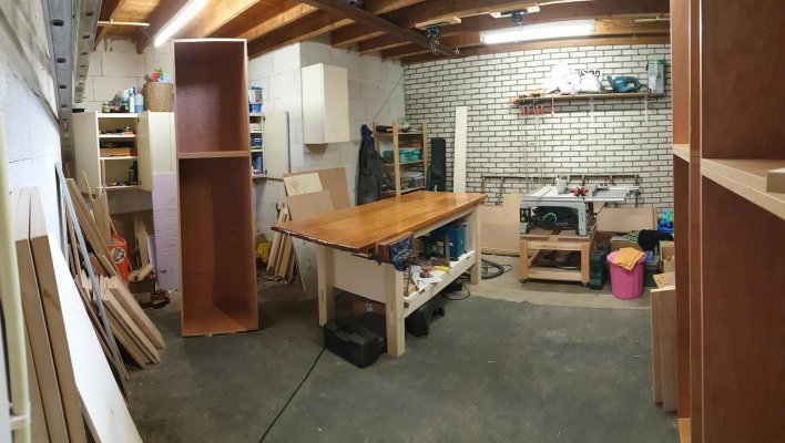

Ik heb hetzelfde gedaan als jij van plan bent. Ik had hier een massief tafelblad die ik nu gebruik als werkbank. Het onderstel heb ik gemaakt van multiplex naar het idee van Fine Woodworking. Dus een pent/gat verbinding maar dan zonder het hakken.
Het enige probleem dat ik nu wel heb is dat het werkblad is kromgetrokken door de andere vochtigheid in de schuur. Desondanks kan ik er nog prima op werken.
Bekijk bijlage 96188
Dit soort inklapbare wielen hebben het nadeel dat ze laag bij de gronds nogal uitsteken. Als het werkblad ver oversteekt, is dat niet zo'n probleem, maar anders wel. Ik had ze onder mijn zaagtafel gemonteerd, maar na 3x struikelen snel weer verwijderd.
