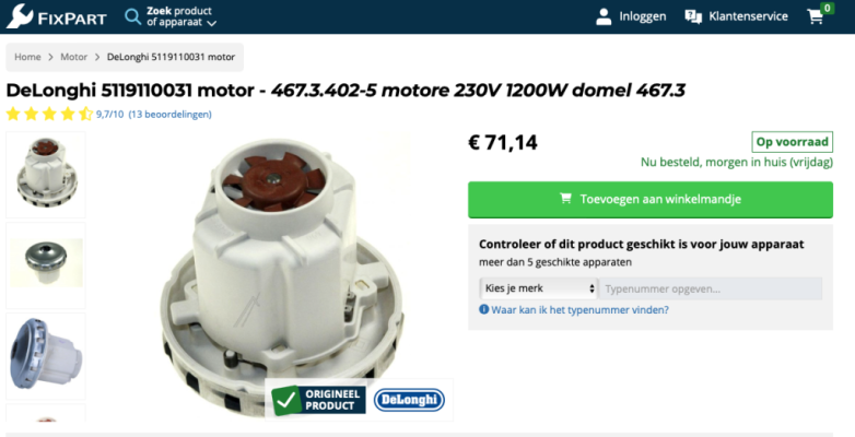

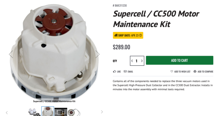

Als ze kapot gaan, kost vervanging ook niet de hele wereld. Het zijn zo te zien de zelfde motoren als die in nilfisk en festool stofzuigers zitten. De europese uitvoering is 220 volt 1200 watt. Die koop je voor 30 euro.

Ik had al gezien dat de motoren los te koop waren als vervanging. 3 Stuks kosten in de VS via Oneida $289 dollar, dus dat is redelijk te doen. (waarvan ik uiteraard hoop dat dit nog heel lang duurt...)
Maar goed dat je het zegt, zit ff te googlen en lijken inderdaad "universele" motoren! En dan dus gewoon in NL te bestellen.

Wanneer deze naast heel veel andere merken ook in een Festool stofzuiger zitten kun je jezelf afvragen waarom die zoveel duurder zijn.

Omdat er festool op de doos staat? Ik kan meestal geen verschil ontdekken. Soms zijn het kleine details. Zoals de een heeft aangesoldeerde draadjes met een stekertje en de andere heeft alleen stekertjes. Het lijkt er op dat ze allemaal uit de zelfde fabriek in china komen. Maar als je het niet vertrouwd, dan kan je er gewoon een kopen met een festool , bosch of nilfisk doos.
