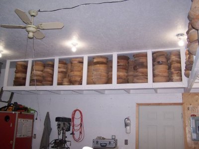

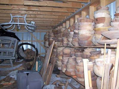

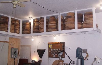

Wim rondhout drogen zonder scheuren is heel dicht bij onmogelijk, daar zijn een paar uitzonderingen, zoals Catalpa en Wilg die gedroogd kan worden zonder scheuren, en dan zijn er die bijna onmogelijk scheurvrij te drogen zijn, zoals Sering, Lonicera (kamperfoelij), Morus (zijderups boom) en verschillende tropische soorten, Appel en Beuk willen ook graag scheuren, Hulst is ongeveer hetzelfde als de laatste twee in mijn ervaring, gaat ook makkelijk blauw verkleuren hier.
Als je hem nat en vers draait met de wanden egaal in dikte en een reces in plaats van een tenon (pen?), dan in een bruin papieren zak stopt, (GEEN zaagsel of krullen erbij) en het op een koele plaats zet, dan zal hij best wel drogen zonder te scheuren, hou hem in de gaten de eerste dagen om te voorkomen dat er schimmel op komt, droog vrijven en nieuwe zak als dat gebeurd.
Je kan hem ook wegen elke paar dagen, een week of zo, en als hij niet lichter meer word voor een paar weken, dan kan hij uit de zak, maar houd hem nog een paar dagen in de zelfde koele plaats en niet direct in een warme plaats.
Ik zal er een paar foto’s bij zetten, om te laten zien dat ik wel een beetje ervaring heb in hout te drogen, en Ik doe het juist zoals ik het uitleg hier.
Zo’n duizend stuks, en zakken vol met droog kleiner materiaal.
