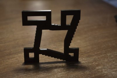

Ik zag zo'n ding bij Ali en het leek me wel een handig hulpstuk. Echter het geduld om een paar weken op een levering uit China te wachten heb ik niet.

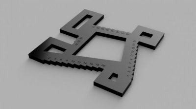

Daarom vanmorgen zelf een tekening gemaakt en de printer weer eens aan het werk gezet.
Voor de geïnteresseerden: DXF-, STL- en fusion 360 files zijn te vinden in de zip-file. Anders ook van Grabcad te downloaden. (wel een account nodig)

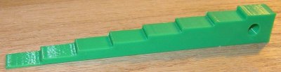

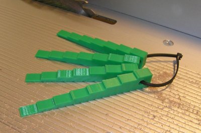

Die 3-D printers zijn erg handig. Zo heb ik ooit iets vergelijkbaars gemaakt.
De dikten lopen van 1 mm tot 15 mm met stapjes van een halve millimeter. Ik heb vier verschillende "voelermaatjes" gemaakt om ze niet te lang te maken. De laagste treden zijn 1, 1,5, 2 en 2,5 mm respectievelijk en elke volgende stap is 2 mm hoger. Op de achterkant heb ik de dikte-omvang genoteerd. Ik had nooit gedacht dat ik zo iets simpels zo vaak zou gaan gebruiken.

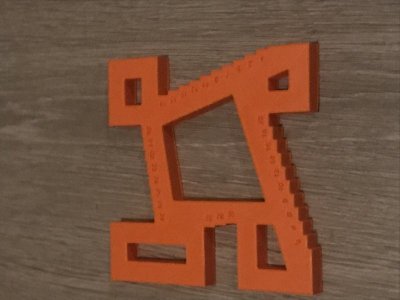

Gisteravond de printer aangezwengeld en laten printen. Heb hem 10mm dik gemaakt en met oranje filament ( want als het zwart is ben ik hem zo weer kwijt)
De volgende moet ik op hogere resolutie printen want de letters zijn niet zo duidelijk.
