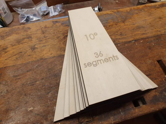

Ik heb van een forumlid tekeningen gehad om wedges te frezen in dxf formaat . Nou heb ik contact gehad met een bedrijf uit de beurt maar daar was de oplage te klein voor en niet interessant . Is er iemand met een cnc frees die dit voor mij zou kunnen uit frezen aangezien ik het niet accuraat genoeg kan maken en geen cnc heb . Ik woon in de omgeving lelystad . Ik hoor het graag .

de dfx bestanden heb ik kan ze openen maar ik heb geen cnc het is voor segment draai werk
10.718
2.581
Zagen kan maar dan moet je wel heel zeker zijn dat de hoeken 100% zijn. Als je 18 stukjes moet zagen om een cirkel te krijgen dan is die afwijking wel relevant. Ik ben bezig geweest met ze te printen. Maar die is stuk.

Ik moet alle delen hebben .Het is de bedoeling dat als je 36 segmenten / wiggen zaagt van 10 graden je een cirkel hebt { zie foto hierboven } .Om daar variatie in te brengen zijn er meerdere wedge s van verschillende graden nodig . het gaat mij om die 8

Hallo Kees
mvg max
Hoi Max,
Je wilt dus 8 segmenten van 45 graden?

Als je geen gesegmenteerd draai werk maakt kan het best verwarrend zijn mischien.
Maar veel draaiers van segment werk hebben een zogeheten "wedge sled" gemaakt. Hiermee kan je na instellen van de juiste hoek (hiervoor wil hij de wiggen hebben) semgenten zagen op de zaagtafel die een cirkel vormen.
Wil je een cirkel bestaande uit 8 stukjes dan moet je segmenten hebben met hoeken van 22.5 graden, en dus een wig met die hoek.
Wil je voor een ander patroon een cirkel maken met meer segmentjes heb je dus ook een andere hoek nodig met een daarbij passende wig.
Zelf gebruik ik een digitale hoek meter en zaag ik een test cirkel, maar die wiggen zijn voor het gemak wel handig.
En een duidelijk filmpje van de slede plus de wiggen.
