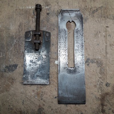

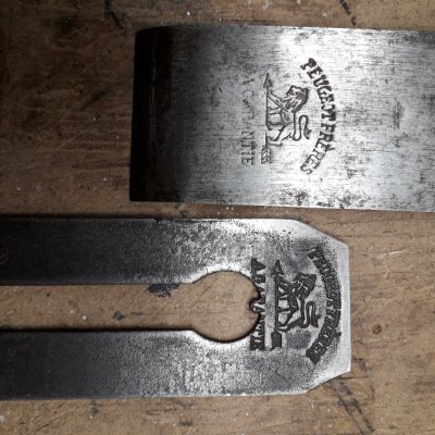

Een tijdje geleden kreeg ik een schaafbeitel ik weet niet waar deze vandaan komt maar wil hier meer van weten.
Wellicht kan ik een houtenschaafmaken waar deze schaafbeitel in past.
Op de foto is tezien dat in de beitel het merk Peugeot Freres is geperst met daaronder het woord agarantie.
Wie kan mij verder helpen.
Dank

Je weet al dat die door Peugeot frères ( NL: de broers Peugeot) is gemaakt. Komt dus uit die fabriek.
Ik begrijp niet goed wat je verder nog wenst te willen weten, indien het te weinig blijkt.
Misschien dan de vraag wat verduidelijken of concreter stellen?

Heb ik inmiddels ook gevonden maar wil hiervoor een houtenschaaf maken waar deze beitel inpast.
Hiervoor zoek ik meer informatie zoals maatvoering schaaf en onder welke schuinte zou deze geplaats moeten worden.

Wil je een replica van een originele Peugeot blokschaaf willen maken, dan zal je een catalogus moeten zien te vinden en vandaaruit de maten moeten zien te verkrijgen. Of... naar Frankrijk een gereedschapsmuseum op zien te zoeken, of een brocantewinkel. Voor de hoek kun je gewoon een nooitgedagt blokschaaf aanhouden.

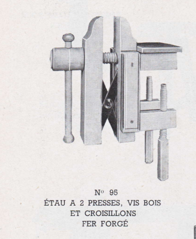

Ze maakten veel meer dan schaafmessen en beitels, en complete schaven. Ze maakten zowat alles van wat je in een gereedschapskist kon vinden
Ze hadden en een ongelofelijk uitgebreid aanbod, van houten bankschroeven voor op de werkbank tot heel veel soorten zagen.
Peugeot Frères, in de link hieronder is slechts catalogus nr 4 weer gegegeven uit 1938. Dit is maar een deeltje van wat ze leverden, de beitels of losse te verkrijgen schaafmessen staan er niet eens bij
Peugeot Frères : Outils Montes : Juillet 1938 : Les Fils de Peugeot Frères : Free Download, Borrow, and Streaming : Internet Archive
Peugeot Frères de catalogus van ongeveer anderhalve eeuw na de stichting in 1810 staat er geschreven , dus is ergens rond 1955 uitgegeven. 112 pagina's !!
Les Fils de Peugeot Frères Catalogue No. 751 : Les Fils de Peugeot Frères : Free Download, Borrow, and Streaming : Internet Archive

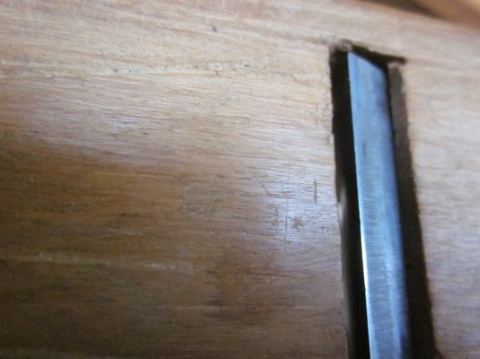

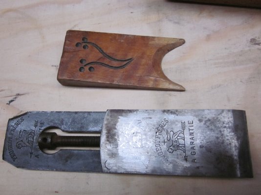

@ Simon,
ik heb dezelfde beitel in een voorloper zitten , het fijnstel systeem werkt erg prettig
