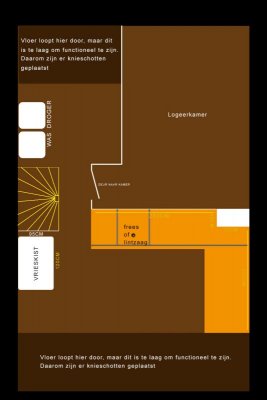

Dit is ongeveer de indeling zoals deze moet worden
het onderstel moet uit balken worden
Dit kan bijv. door koud op elkaar geschroefd, of met mooiere verbindingen en het hout mooi in elkaar valt
Het laatste vindt ik wel veel mooier om te zien, maar nog nooit gedaan en het is niet de bedoeling dat ik nog 2 maanden bezig ben om een werkbank in elkaar te knutselen.
Balken 6x6 8x8 of 10x10, ik sta voor alles open maar het ontbreekt me aan kennis/ideeen om iets moois te bedenken dat niet weken gaat duren om te maken

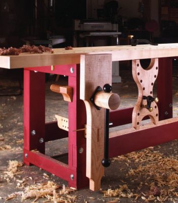

Ik kwam nu dit plaatje tegen en dat vindt ik erg mooi
De verbindingen maken het juist door het rode onderstel wel af.
Dit is een goede kanshebber
Eh... wat is ontdubbelen ??
Het geheel staat wel tegen een muur, maar dat is een gipswand, dat biedt echt veel extra stevigheid

Mooi rood is niet lelijk. Ik zelf had 'm blauw gemaakt. :p
Als je die oude Roubo's mooi vind dan zou ik niet gaan knoeien met een 'modern' ontwerp.

Ik wist dat je dat ging zeggen, blauw is ook mooi, maar deze rode vond ik ook erg fraai.
Een moderne of ouderwetse bank, daar heb ik niet zo over nagedacht.
maar de verbindingen zoals in de eerste 2 voorbeelden (gewoon koud op elkaar geschroefd vindt ik niet mooi.
De rode bank is niet heel anders, maar oogt toch beter (zou het aan het kleurtje liggen ?)
