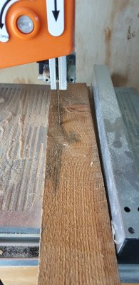

Goedemorgen mede houtbewerkers.
Ik hoop dat jullie mij kunnen hebben. Ik heb een lintzaag van Atika.
Bij het zagen trekt de zaag zich helemaal naar rechts in het hout, tot deze vastloopt.
De beschrijving van de foto: Ik heb het hout door de lintzaag tegen de geleider doorgevoerd tot hij vasliep. Lintzaag uitgezet, en stuk hout losgelaten. Lintzaag gaat weer op zn plaats, het hout schuift mee, en dat was het verhaal.
Omdat het niet de makkelijkste manier is om een stuk hout, wat recht gezaagd moet worden schuin door de zaag te voeren, en hopen dat je goed kunt sturen, hoop ik dat jullie mij kunnen helpen wat het probleem hier is, en hoe ik het kan oplossen
Alvast bedankt!

Wat ik hier eerder op het forum heb gelezen: een lintzaag heeft altijd wel wat drift. Zaag daarom eerst een stukje zonder geleider en stuur het hout bij. Na een cm of 10 weet je de juiste stand van het hout tov het zaaglint en zet je de langsgeleider tegen het hout.

Ik ga morgen met beide adviezen aan de slag. Eerst kijken of de zaag er goed op ligt. Zodra ik dat 100% zeker weet, en er is nog afwijking, zal ik de langsgeleider aanpassen.
