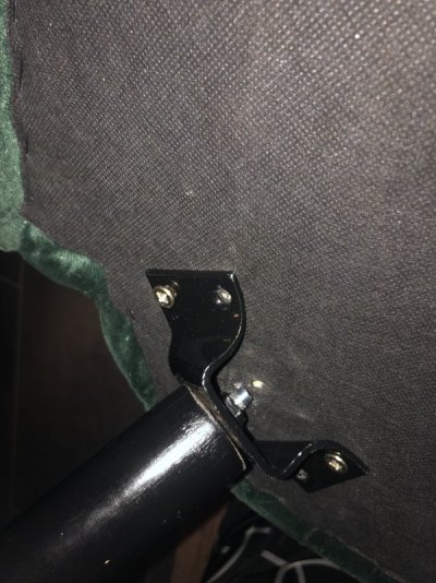

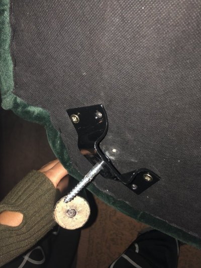

Hi,
Hier een leek die graag advies wil. De stoelpoot op de foto was helaas doordat de schroef verbogen was scheef gaan staan. Ik heb geprobeerd een nieuwe schroef erin te draaien echter blijft de schroef doordraaien en blijft de poot ten opzichte van de andere poten korter. Ik weet niet wat ik verkeerd doe maar zou graag hulp willen.
Gr Maryam

Ik begrijp hem niet helemaal. Maar moet toch niet moeilijk zijn? Is die zwarte beugel verbogen?

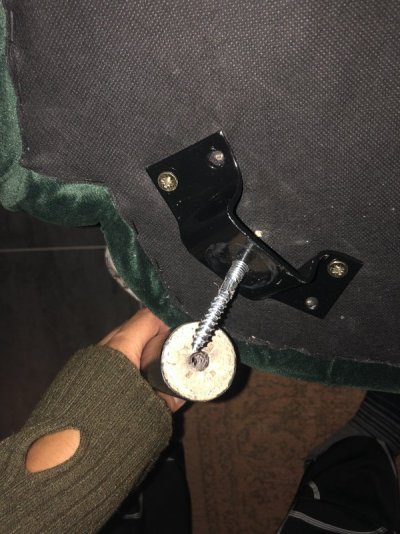

Het zwarte onderdeel is niet verbogen. Ik heb de schroef in de poot bevestigd en daarna in het zwarte onderdeel. Echter als ik het zwarte onderdeel en poot vastzet aan de stoel is de poot te kort en de schroef blijft doordraaien. Als ik de stoel
Op de poten zet is de poot niet stevig en wankelt de stoel.

Het lijkt mij, dat de schroef is doorgedraaid, en het hout/schroefdraad in de poot kapot heeft gedraaid.
Je kan een nieuw passend stuk hout in de poot lijmen, en daarna opnieuw gaan voorboren met de binnendiameter van de schroef.
Zo krijgt je schroef weer hou(t)vast.

Het lijkt alsof er bij de zwarte beugel bevestiging aan de stoel 2 schroeven of schroefkoppen ontbreken. Voor de poot kan je het gat wat dieper boren en er een wat langere stokschroef in draaien. Ik zou dat met bijvoorbeeld bison 2 componentenlijm doen. Dat is zo'n dubbel tubetje in blisterverpakking bij de bouwmarkt. Als de lijm is uitgehard, steek je het stokanker door het zwarte beugeltje, ringetje er op, moertje er op en aandraaien.

dank je wel, ik heb er een plug ingedaan :), dit zorgde er wel voor dat de schroef niet meer doordraaide. Echter past nu niet de hele schroef erin. Ik zal eens kijken of jouw tip helpt. dank je wel
Ik heb alle poten gecheckt en ze hebben allemaal geen schroefkoppen. Ik ga het proberen, dank je wel.
