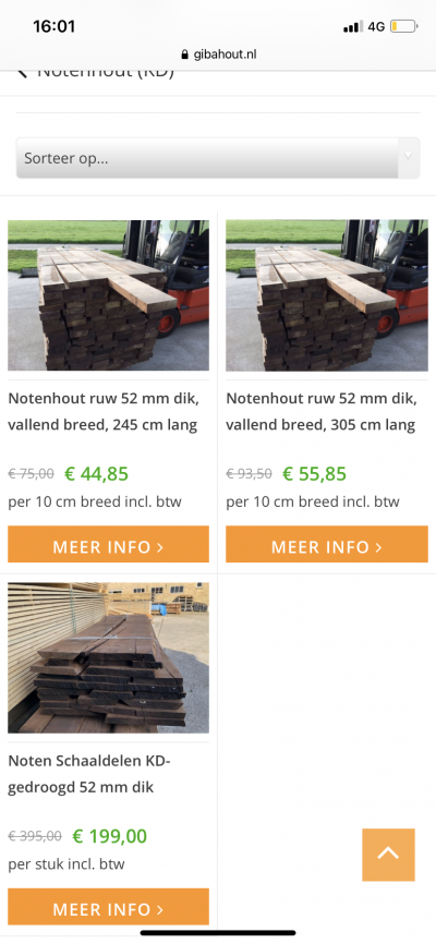

Dit wil ik gaan bewerken en tot meubels maken. Misschien dat het zo beter is. En als ik een x een eiken houten balk kan kopen laten drogen maar wel dat ik deze kan bewerken zeg maar. Maar ik begrijp dus dat de machines te ligt zijn ? Welk raden jullie dan aan ?

Beste mede forum lezers. Nog even voor de duidelijkheid ik wil ruwe balken hout kopen van 250x250 deze worden op maat gekapt op de benodigd maat dan door de lintzaag heen voor de juiste dikte planken zeg 250x40 dan door de vlaktebank en dan door de verdikte bank en dan zijn deze machines te ligt ervoor ????

als je planken van 40 dik wilt hebben, dan koop je daar investering-verantwoord op korte termijn geen lintzaag voor, tenzij je die reeds staan hebt
bijkomende reden is dat je bij een balk van 250x250 veel meer kans op windscheuren hebt + de onzekerheid over het doorgemaakte droogproces
koop dus planken van 2 duim dik
dan zie je direct hoe de barsten zitten + spaar je de nieuwe lintzaag uit

Kijk daar kan ik wat mee, maar dan een vraag een plank van 5 dik zal toch door de lintzaag moeten of kan ik met deze machines met meerdere keren erdoor heen halen van beide kanten 0,5 mm eraf halen ? Ben een totale leek en beginneling op het gebied van deze machines. Dus vergeef mij als ik dom over kom of me vraag herhaal zeg maar.
