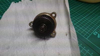

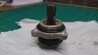

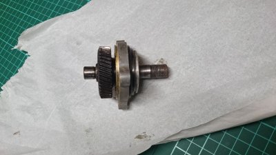

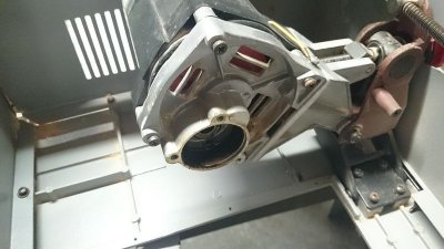

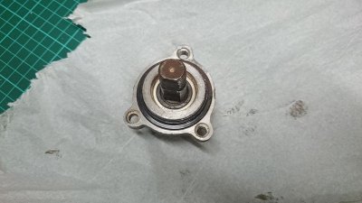

Als je even een foto van het zaagaggregaat post, kan ik je met wat geluk aan een nieuwe as helpen. Ik heb een verzameling onderdelen van diverse defecte zaagtafels.

@ Chevy66: Ik zal straks even een foto maken. Zou mooi zijn!

Sorry dit is voor mij een onbekende kinzo, ik heb hier helaas geen onderdelen voor. Maar weet je zeker dat de as zelf krom is en dat de slingering niet door de flenzen wordt veroorzaakt?

Hmm, dat zou ook kunnen. Dat ga ik nog eens controleren. De zaag is de Kinzo uitvoering van de Ferm FZT-250, lijkt het.

Probleem gevonden: Stof... Slingering is nu te verwaarlozen.
Allemaal bedankt voor het meedenken, dat heeft wel voor de oplossing gezorgd!
