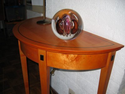

Of je raakt besmet met het virus en schaft iets van gereedschap aan en verrast ons met wat mooie foto's. :)
Met een houtinleg bedoel ik zoiets;
