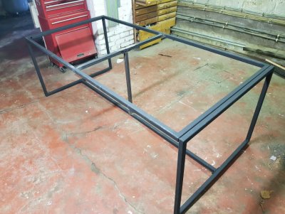

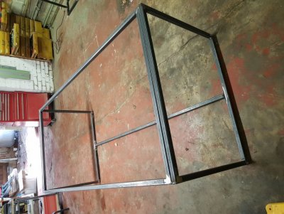

Het onderstel maak ik zelf van stalen kokers) 30x30x3mm),dar is geen probleem.
De tafel is voor een vriendin en die wil graag het blad een beetje ruigere hebben en dat je nog kan zien dat het afzonderlijke planken zijn.
Het hout ligt al klaar, ruw gezaagd eiken van 27mm dik en 162mm breed. Het is droog volgens de houthandel maar ik laat het toch kogelvis enkele weken in een verwarmde ruimte liggen eerst.
Mijn plan is de planken afzonderlijk, gewoon langs elkaar dus te bevestigen met schroeven langs onder door het staal (groter gat in het staal om het hout te laten uitzetten en krimpen).
Nu is mijn vraag, hoe ga ik het beste te werk om aan de bovenkant een ruigere uitstraling te krijgen en toch een "redelijk vlak werkblad te bekomen? De planken zijn natuurlijk ietwat bol of hol.
Ik heb een vlak-vandiktebank ter beschikking.
