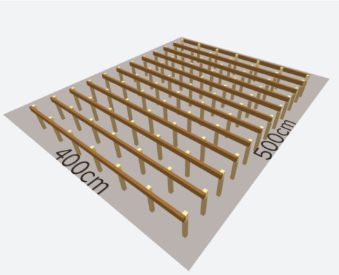

Een paal in het midden is misschien wel de beste oplossing als de balkenlaag zoals hierboven aangegeven 20cm hoog moet zijn om het gewicht te kunnen dragen. Als we met een paal dat kunnen halveren dan houden we effectief meer inhoud over onder de vlonder. Het is gelukkig niet zo dat we een zwembad oid willen aanleggen er onder en dat het helemaal vrij moet zijn :) Met een paal hier en daar kunnen we prima leven, vandaar ook mijn vraag over *hoe* het te berekenen zodat we kunnen gaan spelen met de afstanden en het aantal palen. Wat we kosten wat het kost willen voorkomen is een opstelling zoals de Gadero volnder hulp het voorstelt:

bij paal(tjes) is wooral de ondergrond belangrijk wat voor grond komt het te staan
het voorbeeld dat je post is geschikt voor vrij slappe grond
bij balken om de 500 met twee meter overspanning red je het met 50*120 hardhout D30 of sterker
