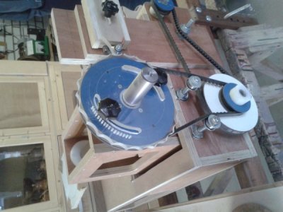

Zaterdagochtend ben ik even bij de bouwer van de rose engine geweest. De machine was al een heel eind gevorderd, waarschijnlijk kunnen we proefdraaien ergens in januari !!!

ik had deze posting nog niet gezien, maar dat ziet er al een hele constructie uit. Komt er nog meer? foto's? film? wat uitleg? De vaste kop kan vermoedelijk heen en weer bewegen? Waar komen de sjablonen vandaan?
