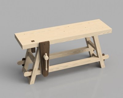

ik volg het 3e jaar van de avondopleiding meubelmaken. Dit jaar mogen we ons eigen ontwerp maken en bouwen en ik heb gekozen voor een werkbank, zodat ik na de opleiding vrolijk thuis verder kan met houtbewerken, zie de tekening hieronder (naar het idee van de Moravian Workbench van Will Myers).

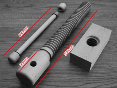

De draad heeft een diameter van +/- 65mm, de kop heeft een diameter van +/- 85mm en de greep een diameter van +/- 25mm. De draad, inclusief kop is +/- 590mm lang, de kop is +/- 90mm lang en de greep is +/- 400mm lang. Het stuk hout dat dient als "moer" is 90mm dik. Hieronder een schematisch weergegeven. De maten kunnen nog aangepast worden.

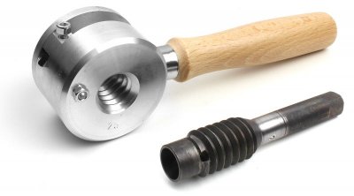

Ik heb inmiddels begrepen dat een dergelijke spindel met een tap en een kussen wordt gemaakt, naar onderstaand voorbeeld. Dit gereedschap is bijvoorbeeld te koop bij onder andere fine-tools.com maar erg prijzig: de 62mm variant kost €1.160,- (en dat is exclusief €9,90 verzendkosten :p). Voor een eenmalige klus niet echt haalbaar dus.
Mijn vraag: is er iemand die een dergelijk gereedschap bezit en mij wil helpen met het maken van de spindel en "moer"? Vanzelfsprekend tegen betaling. Als de kans er is om de draad zelf te tappen zou dat helemaal mooi zijn! Ik kreeg al de tip om ook te zoeken bij metaalbewerkingsbedrijven, dus indien hier iemand is die een tip heeft over een metaalbewerker die mogelijk dit gereedschap heeft (en bij voorkeur in de regio Limburg/Noord-Brabant) dan houd ik me warm aanbevolen! :D

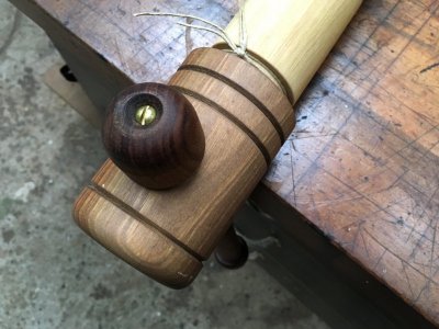

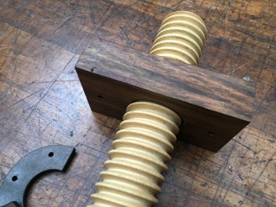

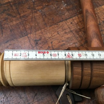

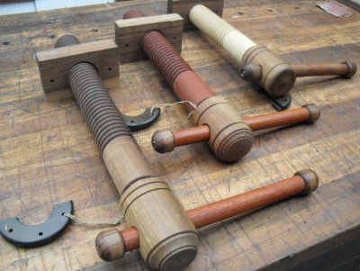

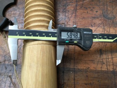

Wel heren goed nieuws, heb nog twee exemplaren liggen, de middelste en en de meest rechtse op bovenstaande foto.

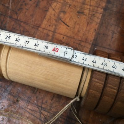

Bij beide is de buitendiameter van de schroefdraadspindel 58mm en de totale lengte ervan bedraagt 440mm. Moer en kop van de spindel zijn uit Europees noten vervaardigd idem voor de knoppen op de stok. Deze laatste is dan weer uit een stuk Afzelia gedraaid. De licht gekleurde spindel is uit Haagbeuk, de andere uit Afzelia vervaardigd.
Het deelbare rondsel (komt op de tang van de bankschroef) is vervaardigd uit een stukje Trespa. Dergelijke houten spindels gebruik ik nu al een paar jaar quasi dagelijks op mijn eigen werkbank(en), tot volle tevredenheid overigens. De "moer" word achteraan de poot van de werkbank best een cm diep ingefreesd en vastgezet met twee schroeven.
Kijk ook dit topic eens door: https://www.woodworking.nl/showthread.php?8534-Houten-schroefspindels-in-gebruik
En nog wat prentjes met afmetingen en details.
Bij interesse stuur je maar een pb, de dingen kosten 100€ + verzendkosten.

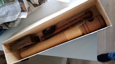

En dan wordt de bankschroef afgeleverd, netjes verpakt in een houten kistje! Top, André! Nogmaals heel erg bedankt! En wat een kwaliteit, schroef draait super soepel en heeft geen speling: vakwerk!
