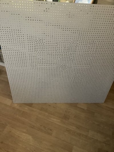

Hierboven de foto van een leeg dibond bord, in feite zijn het twee laagjes dun aluminium met een hard plastic/rubber laagje ertussen, de platen waar ik mee werk zijn 3 mm dik, maar er zijn ook andere diktes verkrijgbaar, voor mij was dit de beste keuze omdat de goedkopere houtsoorten meestal problemen gaven als de gaatjes nog dichterbij elkaar werden geboord, deze gaatjes zitten op 1,5 cm van elkaar, simpel gezegd is in feite wat ik vraag/zoek een op maat gemaakte omlijsting, met 5 cm diepte aan de achterkant, in het wit.

da's dan al een foto
kan je ook nog het vooraanzicht + de doorsnede van de houten rand tekenen, zoals @EdP vraagt ?
op basis van jouw beschrijving blijft het voor ieder van ons gissen

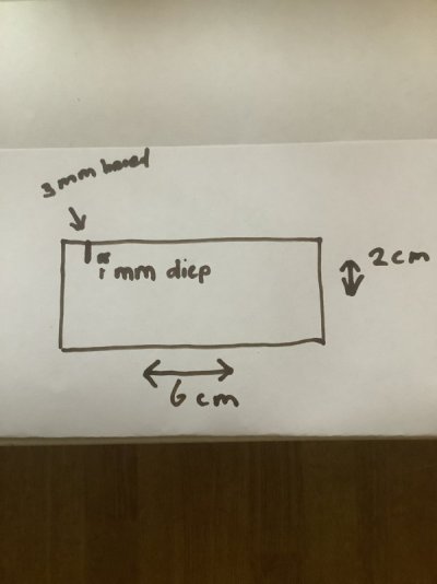

Hieronder het zij-aanzicht van de lat die om het bord heen moet als een lijst, hoop dat het zo duidelijker is

Kijk…nu wordt het al een stuk duidelijker. Dank je voor het plaatsen van de aanvullende info. Ikzelf zit te ver weg om je hiermee te helpen, maar er zit ongetwijfeld wel iemand dichter in de buurt die je hiermee kan helpen.

Als je met een groef van 1mm en een kader van 20mm op deze maat wil werken, zou ik de plaat aan het kader vastlijmen.
