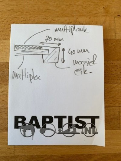

Dankjewel voor jullie reacties. Ik hoop een aantal vragen met een tekening van het kader op te lossen.
Verder zal ik de tafel naar voorbeeld van Guido maken. Zie: Link. Dit behoeft verder naar mijn idee geen tekening?

hoe dik is de mpx en de multiplank?
ik hoop dat je schets niet op schaal is want dan zijn ze samen nog geen 20mm.
nu, zelfs met 12+18 denk ik dat je blad van 2m nog doorbuigt onder eigen gewicht, laat staan als er iemand met volle gewicht op leunt..
+1 voor de schilderdeur.
je moet je tafel evt enkele cm aanpassen aan de standaard deurmaten want je kan daar niet veel af zagen.
je zal de poot dan wel moeten kleven want in het midden zit achter 3mm unalit enkel lucht en karton. je zou een tubespaan deur kunnen nemen maar ook daar kan je niet echt iets in vast schroeven.

Dankjewel voor je reactie Joris, het totaal zal 33mm dik worden. De tekening is zeker niet op schaal, het was bedoeld als een snelle schets ter verduidelijking.
Ik denk dat ik mijn zorgen wel bevestigd heb gekregen. Ik ga weer even terug naar de tekentafel en nadenken over een andere oplossing. Een ander ontwerp als onderstel is daarin wellicht de kortste klap gezien deze nog gemaakt moet worden.
