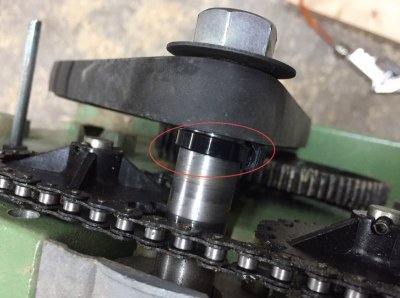

Ondertussen de tafels geschuurd met staalwol en WD40. En hier en daar nog wat met de hand bijgeschuurd met korrel 1500.
Daarna ingesmeerd met glijwas. En de tafels zijn weer mooi glad. De band vloog er nog een paar keer af, maar met hulp van de tirewraps bleef het uiteindelijk wel draaien.
Echter na een half uurtje werken het volgende probleem. Ineens een enorme rookontwikkeling. De condensator is finaal uitgefikt. Onvoorstelbaar hoe dat stinkt. Waarschijnlijk ook niet echt gezond.
Nu is deze condensator helaas weer wat afwijkend. namelijk 37,5uF. Weet iemand of 35uF ook voldoet. of 40. die zijn namelijk voldoende (universeel) te krijgen. 37,5 wordt alleen door Metabo geleverd en is 3 keer zo duur.

Dat van die Tie-rap snap ik niet helemaal (plaats eens een foto) maar gezond is dat niet, kun je niet op 1 of andere manier die riem spannen ?

Had er al een foto van geplaats, maar hierbij nogmaals. Er is geen mogelijkheid deze band te spannen. Gisteren as gepolijst en met behulp van de tirewrap heeft de machine een half uur gedraaid.
Daarna begaf de condensator het.
