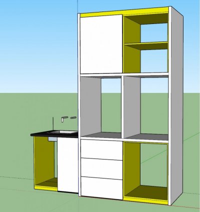

Na mn eerste (vrij) succesvolle maatkast in de berging wil ik nu een tweede maken voor de wasplaats.
Het ontwerp ziet er zo uit.
De open ruimtes zijn voor wasmachine en droogkast.
Voor de binnenkant zou ik opteren voor gewone meubelpanelen.
Voor de zijkanten van de kast en de bodem, bovenkant en tussenschot van de wasmachine zou ik een dikker materiaal willen gebruiken.
Wat raden jullie hiervoor aan?
Graag iets courant, wat verkrijgbaar is in de lokale houthandel.
Mijn idee was om 2 xMDF van 18mm tegen elkaar te lijmen/vijzen en dan achteraf te schuren+schilderen, maar ik vrees dat de naden terug zichtbaar zullen worden na verloop van tijd.
Afmeting van het grootste stuk (zijkant is 265x70 cm)

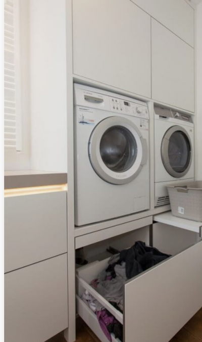

voorbeeld van een gelijkaardig project:

mdf heeft geen redelijke stijfheid
wens je dat toch te gebruiken, dan raad ik - gezien de ruimte waar die komt - de groene aan, die meer vochtbestendig is
ipv 18 kan je 22 mm nemen
wil je nog dikker, dan kan je 2 platen van 18 mm lijmen
goed persen, én pas na het lijmen op de definitieve maat zagen
dan heb je weinig kans dat de scheidingslijn zichtbaar is/wordt
kopse kanten met een poriënvuller behandelen
mpx berk heeft mijn voorkeur
is veel stijver en sterker dan mdf
helaas niet dikker dan 18 mm beschikbaar, vrees ik

Als het echt aan 1 lengte moet, gebruik dan iets als dit: Berken multiplex CP/CP 30mm 153x305cm (houthandelonline.nl) en alle andere diktes zijn er uiteraard ook.
Maar ik zou zelf qua materiaal niet de moeite nemen dikker te gaan als 18mm multiplex. Dit is in het algemeen sterk genoeg mits je de constructie goed uitvoert. Desnoods kun je hier en daar dingen opdikken om ze optisch robuuster eruit te laten zien. Wel zou ik een aluminium plaat onder de wasmachine maken.

ik zou die kast uit 3 delen maken van 18mm materiaal.
en de lang buitenzijde er tegen aan zetten ook van 18mm
als je deze dan 2 cm breder maakt lijkt het of je deurtje hier tussen zitten en heb je geen naad.
ter plaatsen van de machines zet je een strookje van 2 cm dik op de randen dan heb je daar ook geen naad.
