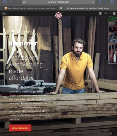

ik neig iets meer naar de Hammer ivm betrouwbaarheid en zover ik weet gemaakt in Oostenrijk. "Nadeel" van de Hammer is dat er weinig reviews e.d. over te vinden zijn.
in 2015 zei felder.be mij dat de hammers in de prc gemaakt werden
maw wij zijn van het russische gas af, china koopt het aan om machines te kunnen maken, en wij kopen die machines => wij kopen russisch gas !
weinig reviews ? da's een lachertje, want het stikt hier van de besprekingen van hammers
Bedankt voor het welkom!
Ik doelde qua reviews specifiek over de Hammer A2-26 (zie excel link).
En qua bouwlocatie, dit is wel een 'goedkopere' Hammer, dus mogelijk dat hij niet in Oostenrijk wordt gemaakt, maar ik kan verder geen bewijs vinden dat hij ergens anders wordt gemaakt.

De Hammers worden gewoon in Oostenrijk gemaakt. Felder is gestopt met Tema als Belgische verdeler vanwege de slechte service en de onzin die ze verkochten (zoals dit). Van de Hammers is nog weinig bekend omdat de A2-reeks (VVD) en de N2-38 nieuwe machines zijn. Deze zijn nog niet uit of pas net een maand. De A2-26 komt pas in oktober. De N2-38 lijkt heel veel op de N3800, maar weet niet of deze helemaal hetzelfde is.
10.703
2.570

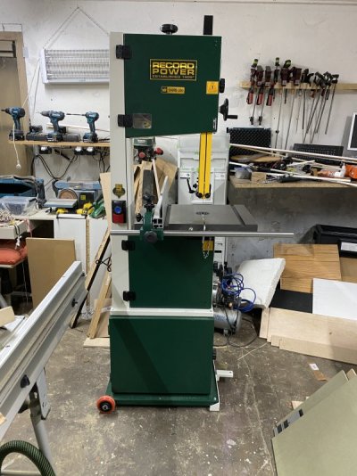

Vanmiddag even bij Baptist langs geweest om wat informatie in te winnen over Record Power, de lintzagen en de vlak-vandiktebank.
En "ineens" heb ik nu een Record Sabre 350 en een Camvac 2000 36l (moet ik nog uitpakken e.d.)...
Vanavond bezig geweest om de lintzaag in elkaar te zetten, binnenkort even de tijd nemen om hem goed af te stellen.
Net even een korte testrun gedaan, maar wat is het een stille machine als hij aan staat, en ook met zagen valt het mij alles mee (ligt natuurlijk ook aan het te zagen hout e.d.).
Toen ik daar was heb ik erg lang getwijfel tussen de Record Power BS350S en de Record Power SABRE 350. De BS350S is €400 goedkoper, en heeft al wielen eronder wat je bij de Sabre erbij moet kopen voor €98. Dus eigenlijk scheelt het €500, maar een tijdje wezen 'spelen' met de machines en de parallelgeleider voelde een stuk slapper aan bij de BS350S en je kan die niet rechts van de zaag positioneren (geen idee of ik dat vaak nodig heb...). De parallelgeleider die bij de Sabre zit kan je ook los kopen, maar dat kost volgens mij iets van €179, en als ik voor de BS350S zou gaan zou ik die er wel bij kopen. Dus dan komen de prijzen alweer dichter naar elkaar toe.
Verder merkte ik dat het afstellen van de Sabre echt vele maler fijner/sneller gaat dan bij de BS350S, kwestie van een knop draaien en dan kan je hem al verstellen. Bij de BS350S moet je het aanpassen met een inbussleutel. Natuurlijk niet heel veel moeite, maar alles wat je gereedschap gebruik makkelijker maakt, zorgt er (bij mij iig) voor dat je het eerder gebruikt.
En een klein pluspunt van de Sabre is dat hij een hogere zaaghoogte heeft, al weet ik niet hoe vaak ik zo hoog zal gaan.
Daarnaast nog even naar de vlak-vandiktebanken gekeken, en de Record Power PT107 is wel erg klein. Naast het feit dat de schaafbreedte (zoals door vele gezegt) aan de smalle kant is, is de machine zelf erg klein/laag. Hij kwam voor mij niet over als een machine om fijn mee te werken qua hoogte e.d..
Toen nog even naar de Record Power PT310 en die oogt wel een heel stuk beter, veel meer 'machine' zeg maar. En ook een veel fijnere werkhoogte.
De PR310 heeft ook een variant met een spiralblock, dus dat is misschien nog wel een kanshebber.
De komende tijd eerst even met de lintzaag aan de slag, en dan richting eind dit jaar of begin volgend jaar weer verder oriënteren naar een vlak-vandiktebank.
Ik moet zeggen qua bouwkwaliteit valt het merk mij niets tegen, alles is goed stevig uitgevoerd, en ook de stalen platen zijn dik en niet zo 'flimsy' als de goedkopere merken.
Let maar even niet op de enorme troep op de achtergrond, de werkplaats gaat de komende weken flink uitgeruimd worden, en opnieuw ingedeeld worden...
