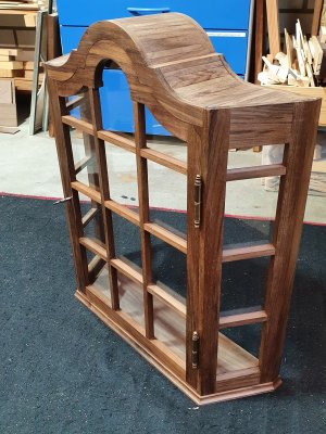

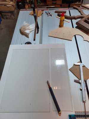

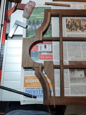

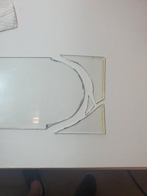

Voordat ik nu verder kan, wil ik eerst de ruitjes op maat hebben. Het snijden ging goed (met hulp van youtube tutorials)
wel een goede glassnijder gekocht.

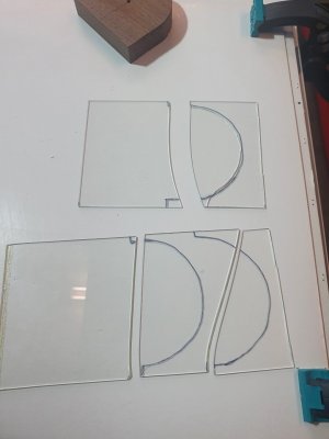

3x is scheepsrecht de derde keer ging goed.20200816_132303 (Large).jpg20200816_133621 (Large).jpg

probeer bij gebogen lijnen in glas ook een lijn naar de rand te snijden zodat je niet het hele stuk er in een keer af breekt.
En goed los tikken langs de onderkant meerdere keren over de snede.
tot hij overal door is

Als je goed kijkt zie je dat ik niet de hoek van de toog heb gesneden maar een schuine rand naar het einde van het glas. In de mislukte had ik dat nog wel gedaan maar bij de goede niet meer.
En inderdaad aan de onderzijde tikken tot je ziet en hoort dat het los is. Toch helaas in 3 stukken want hij kwam niet in 1 stuk los, dus 3 met de tang, maar verder ok.

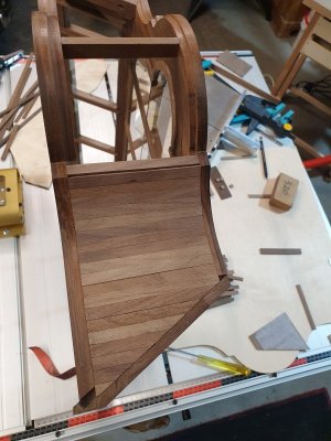

Nou we naderen het afwerken. Het enige moeilijke probleem is nog de bovenkant. Daar moet ik nog een afdekking maken. Dat ga ik wss met ingezaagd triplex doen en dan daar noten fineer overheen.

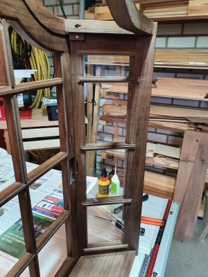

De steunlatjes voor de glazen legplanken zijn ook zover, daar heb ik van de sierlijstjes die het glas in de sponning zetten voorzien van een gleuf. De legplanken laat ik alleen ondersteunen aan de zijkanten.

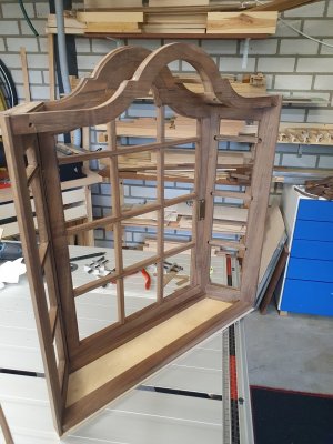

Het kastje zit verder in elkaar gemonteerd. Nog niet verlijmd, dat doe ik later.
De scharnieren en het slot zijn al aan deurzijde gemonteerd.
Er komt nog een bodemlegplank in (ook van noot) die dient gelijk als sponning voor de deur.20200823_164236 (Large).jpg

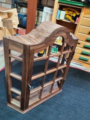

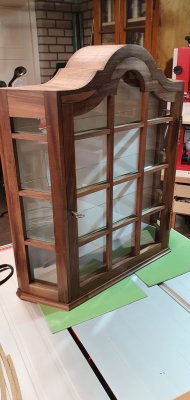

Ik ben zover dat we aan de afwerking toe zijn. Het hout is voor de eerste keer in een blanke was gezet.
Het kastje zit zover in elkaar en in de zijkanten zijn de ruitjes gezet.

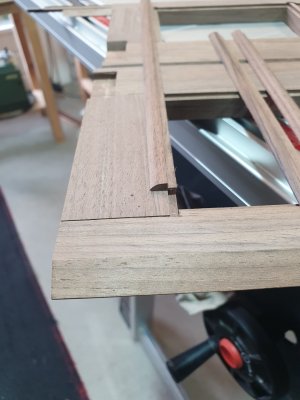

Ik ben nu de afdek latjes voor de bovenste raampjes van het deurtje aan het maken.
Over het weekend heen zijn de legplankjes klaar, deze heb ik laten maken. Ik wilde de aanzicht rand netjes facet geslepen. Die komen er vanachteraf ingeschoven. De achterkant wordt triplex die ik aan de binenkant van een laklaag voorzie. Ik denk wit. Dan de bovenkant, ik voorzie daar niet veel problemen. Dat wordt dun triplex inzagen zodat het de kromming kan volgen en dan afdekken met fineer.

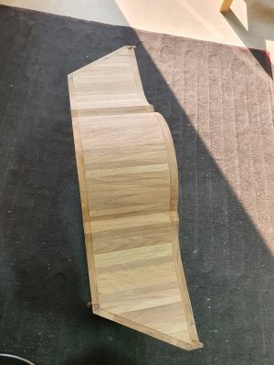

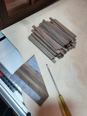

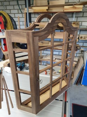

Uiteindelijk besloten het 'dak' op een heel andere manier te doen.
Gewoon met latjes. Ik hoef ze maar licht af te schuinen op deze breedte en dan sluiten ze netjes aan.
Je zou nog een laag fineer dwars over de latjes kunne plakken zodat het nog mooier lijkt. Ik vindt het een pracht oplossing. (y)
Matthew Cremona is er ook wel eens mee bezig geweest.

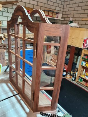

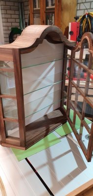

Dank jullie voor de leuke commentaren. Vanavond is hij zo ver af. Hij staat in de was voor de tweede keer. Het wachten is op de glazen legplankjes dan kunnen die erin en de achterwand erop.
Het 'dak ' is klaar. Fineer eroverheen zou kunnen maar ik vind het zo wel wat hebben.
Hier nog niet afgewerkt.
En zo staat hij er nu bij. Foto's blijven onverbiddelijk. Altijd weer details die eruit springen alsof die er niet uit zien. Nou is hij niet perfect maar ik ben zelf zeer tevreden. Als d eplankjes erin zitten en de achterwand erop zal ik volgende week nog 1x een foto posten. Dan zit dit projectje er weer op.
