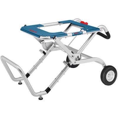

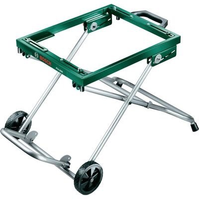

Ik heb ooit ergens voor die groene Bosch zo'n onderstel gezien, kan je zo mee door de deur.

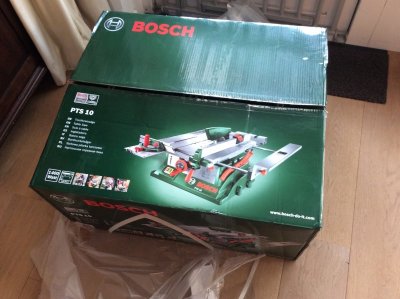

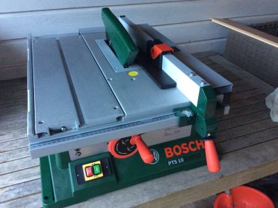

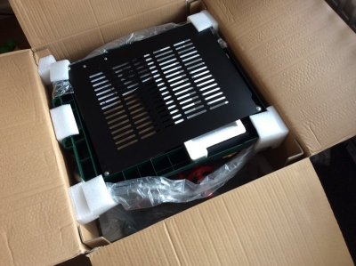

Daar is hij dan! :) heb de machine goed bekeken. Op zich vrij degelijk allemaal. De bodemplaat is alleen een flop. Een slap plaatje plastic. Maar goed, het is de onderkant, zie je toch niet. Wel vrij fors geperforeerd die onderkant, mogelijk een 'verbetering' met voorgaande modellen? Ik zal een nieuw topic starten en een review schrijven over deze machine. Wel alvast wat foto's.

Ik zie wel al wat verschillen met mijn oude beestje!
1) Je hebt geen afzuig aansluiting op de bescherkap van het blad. ( ga je niet missen ook, want het zaagsel donderd er aan de onderkant uit.
2) Je draaiknop om de lineaal vast te ztten lijkt iets meer naar beneden gericht en is zeker iets dikker als mijn knop. In beide zie ik voordeel.
3) Je hebt een spannend 'ding' op de lineaal. Dat zwarte met rood! Wat is dat?
De plaat aan de onderzijde is bij mij net zo geperforeerd. Ik zou dat even goed in de gaten houden of al het zaagsel eruit valt. Zoniet dan kan je beter de plaat er onderuit halen, want anders komt er teveel zaagsel om de motor die dan te heet kan worden.
Veel plezier met je PTS 10!
EDIT: ik zie nog een verschil, ik heb een kappie over de aan uit schakelaars. Als je 'm aanzet doe je het dekseltje dicht en dan is dat een noodknop om hem uit te zetten.
Jij hebt geen dekseltje, en ik laat 'm altijd open staan :)

@Lemen; het zaagsel ga ik goed in de gaten houden, ben benieuwd of dat probleem nu is blijven bestaan. Verder stelt die hele bodemplaat geen bal voor dus ik denk dat ik hem er snel onder uit haal.
Het zwart met rode 'ding' is een extra geleider voor de kleinere en smallere stukken hout. Dit voorkomt kennelijk (volgens de beschrijving) dat deze stukjes vast komen te zitten tussen zaagblad en geleider en daardoor wegschieten. Tevens dient het voor het verticale verstek werk. Moet nog even uitvogelen hoe dat precies werkt.

Al je de bodemplaat er onderuit hebt, kan je ook makkelijker bij de boutjes van het mes achter de zaag. Als je gleuven wilt zagen moet ie er namelijk even af.
Heb je geen bescherming meer boven het blad dus een waarschuwing is op zijn plaats.
