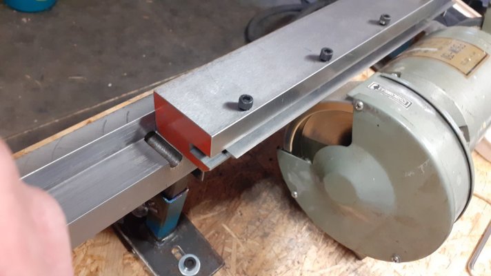

Hss niet op wetstenen???? Dat lijkt mij sterk.
Dan doe ik het al 40 jaar verkeerd. Hardmetaal is een ander verhaal.
Cbn op een standaard slijpmachine kan ook..
