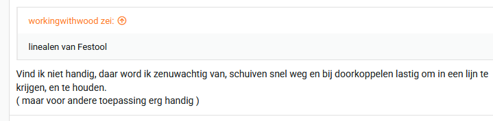

linealen van Festool
Vind ik niet handig, daar word ik zenuwachtig van, schuiven snel weg en bij doorkoppelen lastig om in een lijn te krijgen, en te houden.
( maar voor andere toepassing erg handig )
