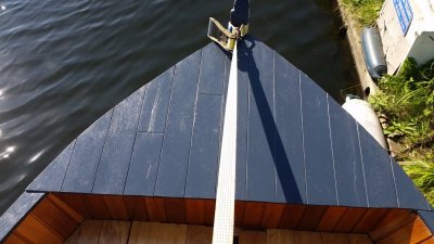

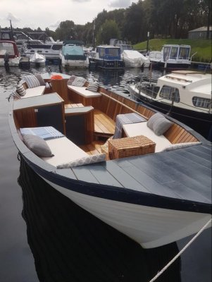

Sinds kort ben ik eigenaar van een polyester sloepje die van binnen met hout is afgetimmerd.
De indeling is goed en over het algemeen is het houtwerk goed maar er zijn n paar delen die ik wil repareren of vervangen.
Zo is er een stukje dichte boeg en achtersteven(gelijk aan de kuiprand)(als iemand weet hoe deze onderdelen officieel heten dan hoor ik het graag) waar aan gewerkt moet worden. Waarom? het is op 2 plaatsen open gebarsten en het is ander hout dan de rest van de boot.
Op de vloer ligt eiken pakket met open naden die in de 1c jachtlak staat. Nu is mijn plan om garantplaat of okume plaat te nemen en daarop deze eikendelen aan eengesloten te lijmen. Moet nog een luikje in maar dat is iets anders.
Nu weet ik niet of dit een goede oplossing is of dat de kenners zeggen, doe het in hemelsnaam niet op die manier daar ik dan mijzelf nu en in de toekomst een hoop werk op de hals haal of dat het dan voor korte duur is. Dat hoeft niet voor mij.
Ik lees overal dat je het hout in de epoxy kan/moet zetten maar niet rondom ivm afsluiten en dus verstikken hout. Welke en hoeveel kanten zet je dan wel in de epoxy?
Welke lijm raden jullie aan om deze delen(als het plan door de beugel kan) op de onderplaat te lijmen?
De keuze voor eiken is dat ik wat wil aanpassen/verbeteren en komt overeen met de vloer en daarbij absoluut niet de hele sloep wil/moet refitten.
Bovendien, teak vind ik mooi maar heel errug prijzig. Mij niet waard.
Komen vast nog meer vragen maar voor nu, was dit het even.
Ben benieuwd naar jullie keuze.

Die dichte stukjes bij de boeg en de achtersteven noemt men "plechtjes", respectievelijk voorplecht en achterplecht.
Voor de vloer (= vlonder(s) ) is de methode met open naden de beste, geeft voldoende verluchting eronder. NOOIT planken éénzijdig lijmen op een (losliggende) plaat, dat trekt gegarandeerd krom. Tenzij er rondom een dikke boord komt te zitten uit massief hout die de plaat helpt vlak houden. Ook NOOIT massief hout vlak tegen elkaar lijmen op een plaat, door de werking van het hout duwen die elkaar weg van de plaat.
Daarom worden bij dekken de naden gerubberd, zo kunnen de stroken los van elkaar bewegen, de kit neemt alle vervormingen op, bij het zwellen gaat de kitnaad bol staan, bij krimp gaat ie lichtjes hol staan.
Bij het gebruik van epoxy kan je twee kanten op:
- volledig inpakken rondom, maar dan mag het vochtgehalte van het hout maximaal 12% zijn, en alle, maar dan ook alle hoekjes en kantjes moeten dan strak afgewerkt worden met het product. Anders gaat het hout binnen de kortste keren gewoon rotten.
- éénzijdig aanbrengen, bijvoorbeeld enkel aan de buitenkant romp, geeft een waterdichte romp, de binnenzijde MOET dan ademend afgewerkt worden, zo kan het hout altijd het teveel aan vocht kwijt. Dit laatste is de beste optie bij restauratie. Dit gewoon omdat het praktisch niet mogelijk is om een bestaande romp perfect in te pakken met epoxy. Achter de spanten kan je nooit komen met het spul, daar blijft dus het hout heel vatbaar voor waterinfiltratie achter het epoxy; met alle gevolgen van dien.
