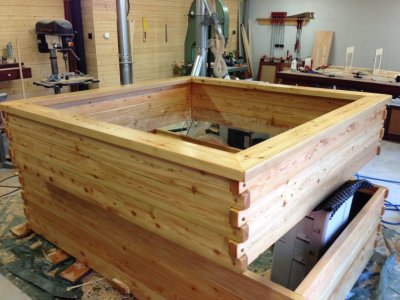

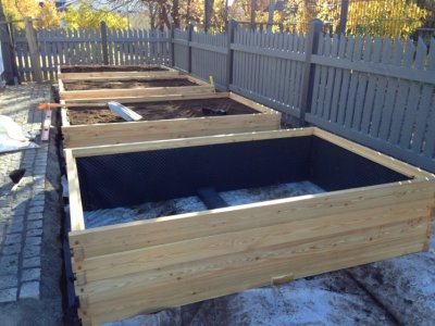

Ook ik raad Lariks ten zeerste aan! Is tegen alle weer-en klimaat bestendig en voor zeer lange tijd. Afwerken met olie wanneer gewenst en dit herhalen ieder voorjaar. Heb zelf vier plantenbakken voor groente (borders?) en een zandbak van Lariks in de tuin gemaakt.
Groentebakken
Zandbak (op een groentebak, was een makkelijke afwerk hoogte:))

Lees net (nogmaals) dat je Douglas mede zou overwegen vanwege het gewicht. Lariks is wel aan de zware kant!
