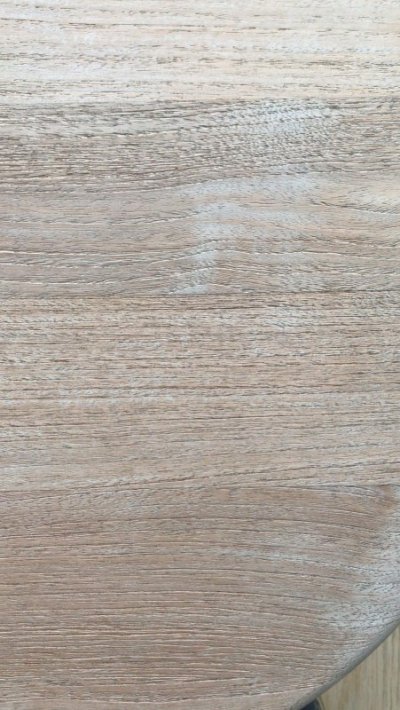

Hoi,
zou het hout op de foto verweerde teak kunnen zijn?
Heb nog niet met teak gewerkt maar kreeg de vraag een tafeltje te maken dat er hetzelfde uitziet...

Of met een wat krachtige hoge druk spuit. Heb ik eens als beginneling met tuinteak gedaan en waarmee ik dit (onbedoeld) effect kreeg; wel even een herfst/winterseizoen wachten voor het weer grijs is).

Met de HD-reiniger heb je grote kans dat je veel vezels maakt met een borstel veel minder. Messing borstels zijn bedoeld om te poetsen. Dit wel voor metaal, maar op eiken doet het dat ook. Dus even testen heb je een messing borstel nodig of een fijne versie van staal of vermessingd ijzer.

Het hout op de foto zou inderdaad verweerde teak kunnen zijn. Teak staat bekend om zijn duurzaamheid en het mooie verweerde uiterlijk dat het na verloop van tijd krijgt. Een manier om te bevestigen of het teak is, is door te kijken naar de kleur en de nerf van het hout. Teak heeft vaak een gouden tot donkerbruine kleur en een fijne, rechte nerf. Daarnaast is teak vrij zwaar en voelt het vettig aan door de natuurlijke oliën die het bevat. Als het geen teak is, zou je kunnen kijken naar houtsoorten zoals iroko of robinia, die ook goed bestand zijn tegen verwering en een vergelijkbaar uiterlijk kunnen krijgen. Succes met je project!

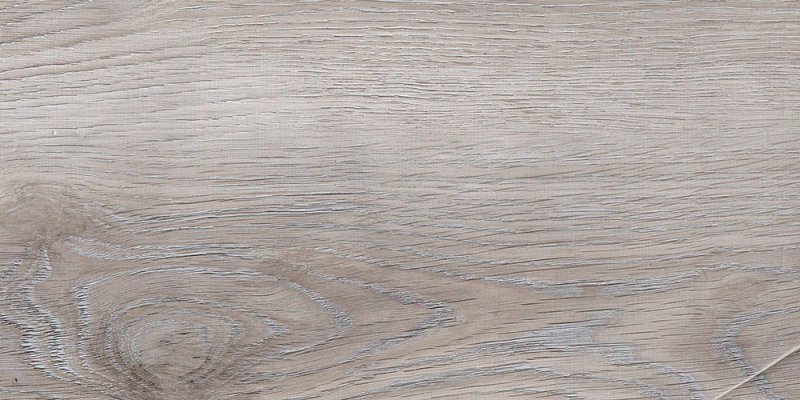

Eikenhout is mss ook een goede kandidaat,
Liguria is deze soort

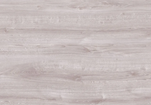

en dan kwam ik ook deze nog tegen (kon de soort niet achterhalen):
