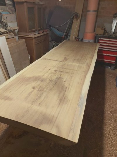

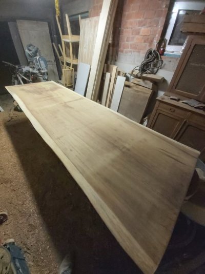

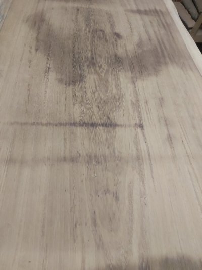

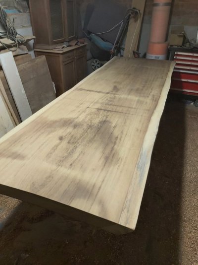

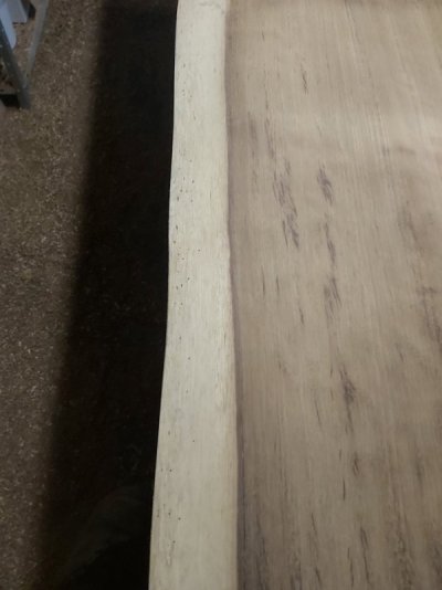

Hallo iedereen,
Heb onlangs een tafelblad uit mijn opa zijn oude schuur gevist met de bedoeling om een tafel van te maken.
Nu weet ik echter niet welke houtsoort dit is?
Ik heb de tafel geschaafd en geschuurd maar ik krijg deze lelijke strepen er maar niet uit.
Het blad ligt al enige jaren droog gestapeld in een schuur.
Iemand een idee?
Bedankt alvast!!

Is er wellicht een zeer harsige plank tussen de diverse planken gelegd?
Of misschien een stalen profieltje? In dat geval, hars of roest/olie kan dit best diep in het hout zijn getrokken, zelf ooit zoiets aan de hand gehad.

Lijkt op "sticker stain", een verkleuring die voorkomt wanneer je hout oplat met vochtige latjes of behandelde latjes of... Kan helaas vrij diep in het hout trekken.
Bedankt Roel22 voor je reactie.
Het tafelblad heeft inderdaad op 3 houten latten gelegen, ik denk vuren of grenen.
Is er een manier om dit weg te krijgen?
Toevallig ook een idee welke houtsoort dit zou kunnen zijn?
Bedankt!

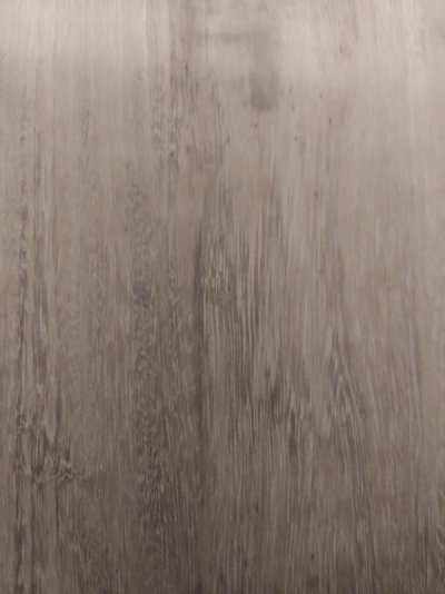

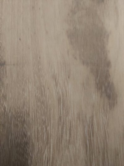

Het hout lijkt zo op het oog iets tropisch, maar voor determinatie zou het wel helpen als de foto's over het hout gingen, en niet over de inrichting van de ruimte (dus véél meer inzoomen, op langshout en kopshout).

UPDATE
Nog enkele foto's ivm de houtsoort
