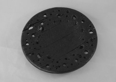

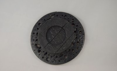

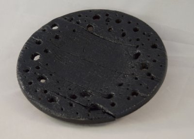

Dit kleine schaaltje is van vurenhout gemaakt en voornamelijk bedoeld als test voor het branden.
Ik ben er best tevreden mee achteraf gezien.
Er is ook een filmpje van: Pyro Platter

Dag Hans, dat is eigenlijk best eenvoudig. ik heb een gasbrander gebruikt uit een doe-het-zelf zaak. zo eentje waar een campingaz achtige vulling in past. dat is wel ongeveer het juiste formaat om goed te branden. Voor kleinere werkjes waar je maar licht wilt branden om bvb de poriën op te zetten, gebruik ik een creme brulee brander. die zijn wat kleiner en dus beter om details voorzichtiger te branden.
Daarnaast heb ik altijd een platenspuitje met water bij de hand... want vuur :D . Ik verwijder ook even het stof van de draaibank. op de grond en dergelijke zou dat ook moeten, maar daar heb ik het water voor.
Voor de rest is er niet veel aan hoor. je kan ofwel oppervlakkig branden en dan met een staalborstel het roet verwijderen. ofwel "diep" branden voor een houtskool effect te krijgen. bij de eerste variant verwijder je het zachtere hout en blijft de hardere nerf over en krijg je textuur. dit kan je een aantal keer herhalen voor een dramatisher effect. daarna kan je dan kleur toepassen als je wilt.
