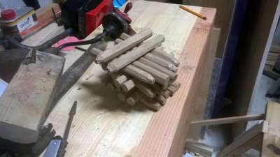

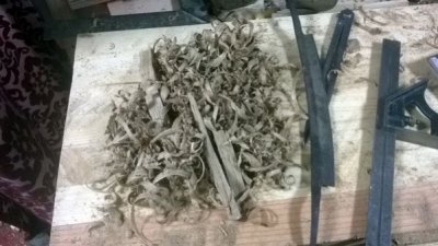

Toognagels
Ik heb bij houtzagerij Twickel een plankje eiken gehaald, en daar zelf toognagels van gemaakt. Was dat nou echt nodig? Weet ik niet... Was wel interessant om te doen, en een stuk goedkoper dan ze inkopen bij een 'officiele' leverancier.

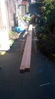

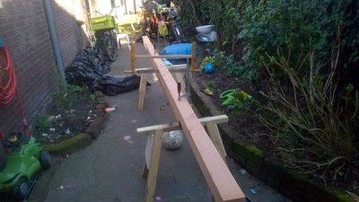

Via een houthandelaar op marktplaats een aantal 5 meter lange balken douglas gekocht; flinke einden die ik op m'n zaagbokken fijn in stukjes kon maken
Hier een 'proefplaatsing', gewoon balken op de kopse kant op mekaar gezet om eens een idee van de maatvoering te krijgen:

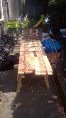

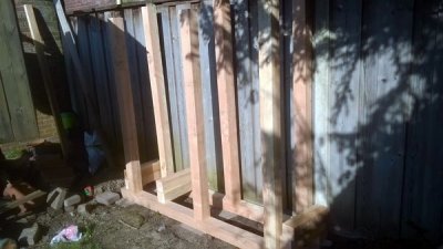

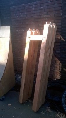

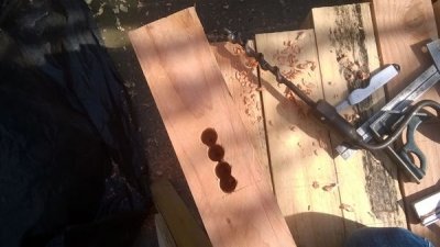

Daarna begon het harde werk, het maken van alle verbindingen. Daar heb ik een hoop van geleerd! Bij een volgend project ga ik echt eerst een 'test-pen' en een 'test-gat' maken zodat ik de individuele verbindingen kan afpassen voor alles in mekaar gaat. Uiteindelijk ook gemerkt dat als ik het gat net wat te groot afteken de afwerking aan de binnenzijde ruw genoeg is om te zorgen voor een mooi passende verbinding. De onderste laag durf ik jullie niet te laten zien; daar zitten zoveel kieren in, vooral omdat ik het gat dan te klein had gemaakt en dan toch met geweld probeerde de pen er in te krijgen; dat lukte zelfs met de toognagels niet goed; eerlijk gezegd had ik er toen flink de pest in. Toen las ik het boek nog een keer, en zag de opmerking dat beginners de gaten vaak te smal en de pennen te dik maken...... een 'Aha-erlebniss' was dat. De rest ging toen makkelijker en beter!
Pennen:
Gat in wording:

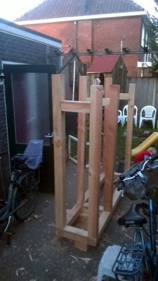

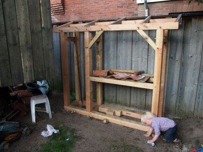

Daarna is het hard gegaan, of had ik geen zin meer om te fotograferen (helaas is mijn cameralens kapot, en telefoonfotograferen heb ik niet zo'n hobby aan...), in ieder geval heb ik weinig beeldmateriaal van het in mekaar zetten; hier is de hele constructie opgetrokken. Tot hier is er geen lijm of schroef aan te pas gekomen!

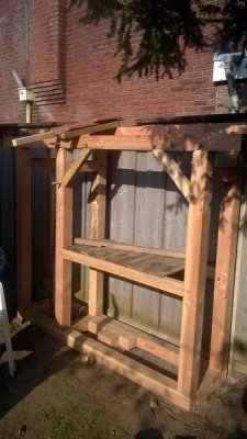

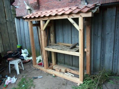

Nu de constructie staat moest er nog een dakje op. In het ontwerp had ik een overhangend dak; in de praktijk pastte dat echter niet tussen de muur en het speelhuisje, en bovendien hadden de pannen die ik had liggen een andere afmeting dan wat ik in mijn tekening had. Na lang vijfen en zessen de overhang maar achterwege gelaten. Ik heb de liggers gezaagd, en nu voor het eerst dan toch ijzerwaren toegevoegd; de liggers zijn geschroefd, de dakpannen daarna ook:

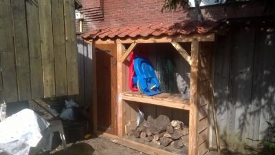

De zijkanten waren nu nog open, voor de afwerking heb ik de opening aan de binnenkant gedicht met oude vloerplanken, die ik ook gebruikt heb voor het plateautje in het midden en de deur. De buitenkanten zijn met IJselrabat dichtgemaakt.
Hopsa!
Zo dan, dat was een hele ervaring. Er zijn genoeg details die misgegaan zijn, maar het geheel ziet er nu goed uit, en ik kan brandhout, tuinspeelgoed en tuingereedschap weer netjes opbergen!
