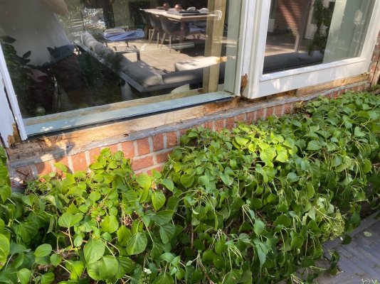

Ik ben bezig met de reparatie van de onderdorpel van een kozijn voor 2 ramen naast elkaar. De houtrot is echter al van het buitendeel van de onderdorpel naar het binnendeel. Ook de staanders zijn aan de buitenkant aangedaan. Nu wil de gehele onderdorpel vervangen. Daarvoor moet ik dus ook het deel onder de drie staanders weghalen. Ik krijg natuurlijk nooit meer zo'n mooie verbinding met de staanders als een nieuw kozijn. Wordt het wel stevig genoeg als je de gehele onderzijde van zo'n kozijn vervangt? Het kozijn is 199cm breed en 116cm hoog de 3 staanders zijn 5cm breed.

Glas er uit, raam er uit. Stijlen onder 45 graden doorzagen. Met de lage kant buiten. Nieuwe onderdorpel met lood er in, neuten op maat zagen. Van binnenuit gaten voor 16mm deuvels boren en met lijm of epoxy in elkaar zetten. Deuvels afzagen en met de boor iets in het kozijnhout verzinken. Afwerken met plamuur. Spul in de grondverf zetten. Onderste scharnier in hakken, raam er weer in. Glasband in de sponning, glaslatten ontdoen van kit en weer monteren. Vermoedelijk nieuwe ventilatie lat onder en in de sika. Schilderen.

Zeker stevig genoeg en je krijgt het bij precies werken goed aangesloten (uit eigen ervaring). Maar als je het eruit kunt halen lijkt me dat de reparatie makkelijker verloopt.
Wat ik zelf zou doen: gehele onderdorpel vervangen of evt. zelfs beperken tot de ruim weggesneden ondereind van de staanders. Neem in elk geval iets met de kwaliteit van easy care en volg de voorschriften. Geen compromissen sluiten .
Velen zullen deze aanpak niet kiezen. Begrijp ik ook. Maar zo heb ik het gedaan
PS.: ik lees net de bijdrage van Chevy66. Heeft veel meer ervaring dan ik.

Ik heb weinig ervaring met plaatsing en vervanging van kozijnen maar bij zo'n uitgebreide houtrot zou ik toch eerst eens kritisch naar de constructie kijken. Als de aansluiting hout en lood niet goed is kan ik me voorstellen dat water onder het kozijn trekt. Dan is exact kopiëren van de oorspronkelijke situatie een garantie voor herhaling van het probleem.

Rot komt bijna altijd door inwateren. Liggende delen moet je eigenlijk elk jaar even na lopen. En bij werken als dat nodig is. Vaak is de onderste kitnaad van de glaslat los. Even uitsnijden en opnieuw kitten en schilderen is het behoud van je kozijnen.
