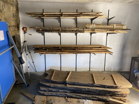

Hi all,
Ik heb nu een partij grote schaaldelen liggen. Notenhout is het breedste met 70cm. Nu wil ik het hout in een rek gaan opslaan. Mijn garage heeft nog flink wat kluswerk nodig en wil het hout van de grond af hebben ter bescherming en ruimte die het inneemt.
Na wat research online heb ik zelf twee mogelijkheden geidentificeerd:
1: Rek maken met vuren balken
2: Modulair ijzeren wandrek
Ik neig gezien de modulairiteit en kosten naar optie twee. Qua gewicht moet het geen problemen leveren aangezien ik genoeg dragers wil plaatsen. Echter de dragers hebben een maximale diepte van 60cm, dit zou voor het noten een 10cm overhang betekenen.
Graag had ik jullie mening over wat de beste aanpak is en of 10cm overhang acceptabel is.

60MM haak heeft de volgende specificaties:
Belasting/draagkracht 65 kg
KenmerkDe specificatie van het draagvermogen is per paar, max. plankdiepte: 600 mm
En ik wil dus over de breedte 4/5 dragers hebben.
7.171
1.967
bij de haken of dragers stel ik mij geen vragen
wanneer je er per breedte 4 hangt, heb je dus 2 x 65 = 130 kg draagkracht
het zijn de rails waarvan ik niet zeker ben
wat gaan die aankunnen ?
hoe breder de dragers - en je neemt de breedste - hoe groter de trekkracht op de rails
kunnen de wand + de bevestigingen dat aan ?
hoeveel kg ga je in totaal aan de rails hangen ?

50kg per 20cm rails

Zet die wanddragers goed vast, bij mij zijn ze de eerste keer uit de muur gekomen en is alles eraf gevallen. Ik had er net 30 seconden daarvoor onder gestaan. Mazzel gehad.
Bedenk je ook dat als de rails niet goed uitgelijnd zijn, het gewicht mogelijk niet goed over alle dragers is verspreid, waardoor je belasting te zwaar kan worden voor een rails..
precies dat had ik in gedachten 😭
daartoe heb ik op de wand eerst sls'en gezet, en de rails met een laserwaterpas uitgelijnd daar op

Tweede optie zou ik ook niet doen, die verticale rails zijn gewoon te dun hiervoor. Ik heb ook al eens veel geluk gehad een stapel hout net niet op mijn hoofd te krijgen. Gelukkig was mijn vader vlakbij, zodat hij alles er terug kon afhalen terwijl ik aan het stutten was. Het was niet de bevestiging aan de muur die faalde, maar de rail zelf die plooide.

Een klein deel van mijn voorraad ligt op systeem b. Overige voorraad ligt ook op verstelbare stellingen. In de praktijk verstel je de stellingen niet.

Ik zou aan een verticale koker een horizontale steun vastlassen , omgekeerd L profiel. Het profiel waar je de dragers inhaakt kun je vastschroeven of lassen aan de verticale staander. Het geheel word dan zelfdragend, voor de zekerheid kun je de bovenkant vastmaken aan de garagemuur, maar dat word dan geen extreme belasting omdat de horizontale steun onder de krachten opneemt. Je moet aan de onderkant wel een schoortje lassen.

Ik heb een complete slaapkamer voorzien van de enkelvoudige dragers en ik moet zeggen dat het tot nu toe aardig is blijven zitten. De dragers liggen tot het plafond vol met vooral tropisch hardhout en eiken.Ik heb een paar dubbele dragers gebruikt voor mijn materiaallift. 60 cm lang en daar gaan zonder problemen 8 zakken gips op. Dus die dingen kunnen best wel wat hebben. In mijn nieuwe hobbyhok heb ik een gebruikte overtoom draagarm stelling gezet. Die is nog een stuk steviger. Maar belangrijker, hij hoeft niet aan de muur vast, want ik heb niet zo'n vertrouwen in metalstud met gipsplaat.

@Kayu misschien lees ik eroverheen, maar wat is de muur samenstelling? En die link afbeelding van die pluggen hmmmm die zou ik zelf nooit gebruiken ongeacht de muur.

@vandikte Had mijn post verwijderd toen ik merkte dat de pluggen niet goed waren. Ik heb zojuist alles opgehangen. Wat een k*t werk om 5 strips op gelijkte hoogte in beton te boren. Gelukkig was Hornbach weer open en heb ik met kundige medewerker gesproken. Ipv 6 mm 4,5 diep te gaan (zoals aangeraden van fabrikant) zijn we naar 8mm beton pluggen met 6cm lange schroeven gegaan.Per strip 10 schroeven in de muur. Bij twee strips onderin gat niet recht geboord en daardoor een slot onbruikbaar. Niet erg aangezien ik daar netjes de zware noten schaaldelen kan onder schuiven.
Ben verder te vreden over hoe het hangt. wellicht dat ik nog wat schuim rol over de dragers leg zodat hout wat makkelijker contact maakt als er paar mm verschil is.
Kan nu stuk voor stuk mijn nieuwe werkplaats verder inrichten (elektra, afzuiging etc.) En dus tijd zat om te kijken of alles blijft hangen zonder dat er iemand in de buurt is.
Ohja van boven naar beneden:
1 Esdoorn
2 Essen, Walnoten en gestaakte project : Nelson Bench van essen hout
3 Kersen
4 Noten

In beton blijft het al gauw zitten. Een standaard 6mm plug met een 4 x 60 schroef is meer dan voldoende. Een 4,5 x 60 in een 8 mm plug, geeft je wat meer ruimte om de schroeven er een beetje scheef in te draaien als de gaten wat verlopen zijn met boren. Om de rails goed op gelijke hoogte te krijgen, plak je achter elke strip twee stukjes dubbelzijdig tape. Dan kan je ze moeiteloos op je maatlijn plakken. Dan de gaten even doorboren met betonboor 5mm. Halve cm is genoeg. Dan haal je de rails van de muur, boort alle gaten op 6 of 8 mm, pluggen er in en je kan de rails monteren. Eerst alle schroeven er in en daarna pas aandraaien.
