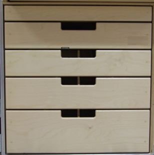

Ik maak regelmatig lade voorkanten waarbij de nerf doorloopt, da's helemaal chique :)
keesfrees
1 mei 2021
308
69
Grönnen
Hier een voorbeeld.
Zo zat het ook in de plaat.
Niet echt de beste foto, is ook lastig om goed op de foto te krijgen maar het geeft een indruk.
En alleen de mensen die er "oog voor hebben" zal het opvallen.
