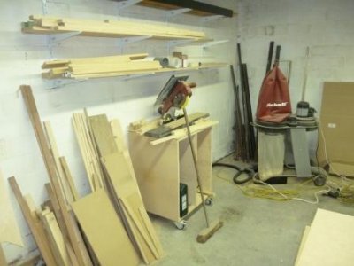

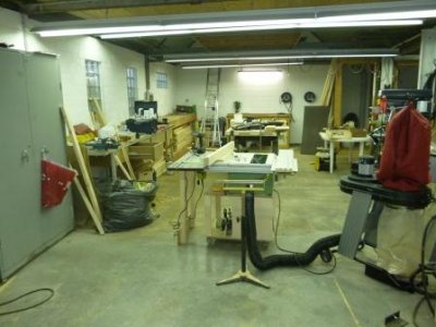

En als ik eerlijk moet zijn, ik heb er geen klagen van. Er zit een soort 'T-stuk' op dat van 100mm naar 2x36mm verloopt. En als ik eerlijk ben, dat werkt niet.
Ik heb het geprobeerd op de 36mm afzuiging van mijn afkortzaag (foto) en de 36mm afzuiging van mijn circelzaag (foto).
Maar als ik de 100mm direct koppel aan bv mijn vlak-vandiktebank, dan doet deze heel behoorlijk zijn werk!
